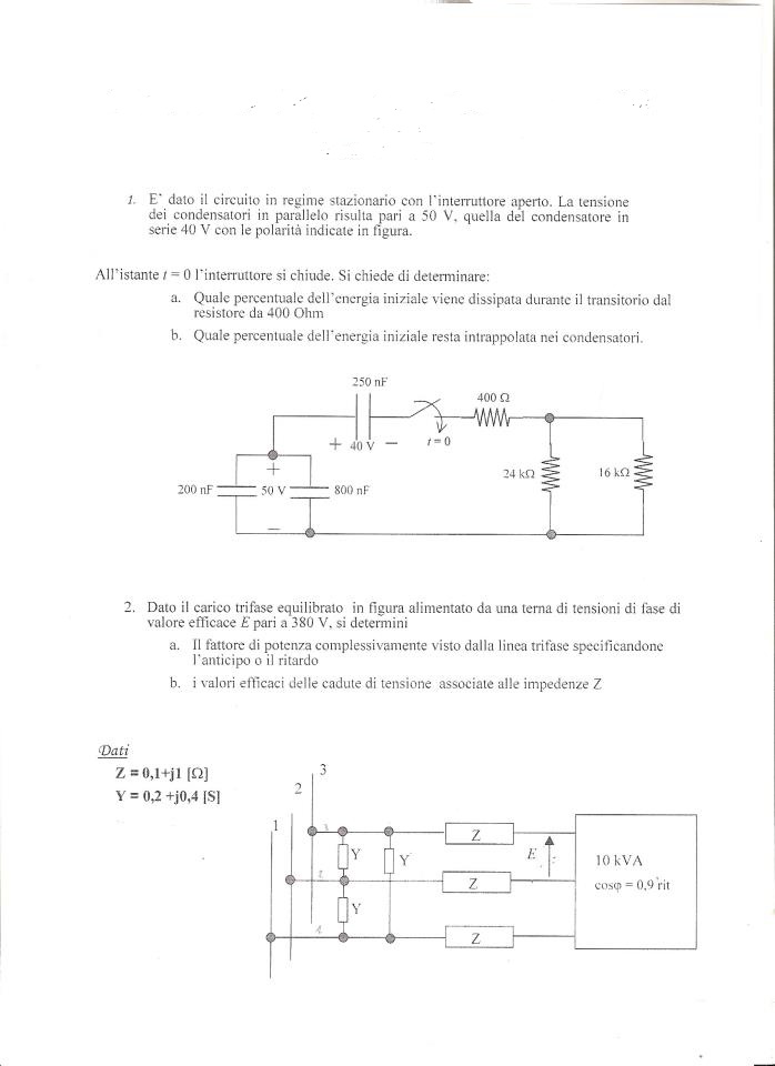

Salve, avrei bisogno di capire in che modo svolgere questi due esercizi di elettrotecnica, che sono della stessa tipologia di quelli che troverò al'esame.In teoria dovrebbero essere facili, ma sono diversi da quelli fatti nelle esercitazioni in aula.Se qualcuno riuscisse ad indicare i passaggi da svolgere in entrambi gliene sarei davvero grato!
In particolare nel primo non capisco come "trattare" la rete dopo aver trovato condensatori e resistenze equivalenti, mentre nel secondo non capisco come rislovere l'esercizio con i carichi trifase collegati in quel modo.

a) Il primo puoi vederlo in questo modo
alla chiusura dell'interruttore ci sarà un trasferimento di carica al fine di uguagliare le tensioni sui due condensatori, e quindi ci sarà un'energia totale iniziale immagazzinata nei condensatori ed una finale;
visto che probabilmente il problema suppone di non considerare l'energia persa per irraggiamento, basterà calcolare la loro differenza per sapere quanta ne abbiamo persa per effetto Joule nella resistenza; ovviamente nei 400 ohm ne andrà una quota parte, ovvero solo il 4%.
b) Per il secondo ci sono diversi metodi, per esempio, calcolare la corrente assorbita dal carico trifase
scrivere l'impedenza di carico come
calcolare il fattore di potenza dall'argomento dell'impedenza totale
alternativamente, calcolata la corrente, trovi la c.d.t. per ricavare la tensione di linea ed applichi Boucherot
per trovare il f.d.p. totale.
Davvero interessante la richiesta H-demica di calcolare la caduta di tensione in valore efficace.
BTW qualche appunto allo stesore del problema: le unità di misura non vanno fra parentesi quadre, ohm come unità di misura si scrive in minuscolo, indicare la tensione fra due conduttori di linea con la lettera E non è conveniente, chiamarla poi "tensione di fase" è completamente errato
