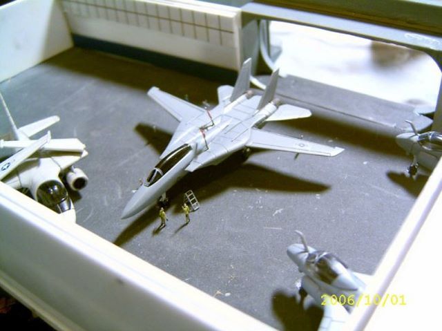

Ciao a tutti, avrei bisogno di una mano per creare un impianto a LED da inserire all'interno di alcuni hangar di un modellino di una portaerei in scala 1:350. Per farvi capire i led dovranno illuminare un area del genere
Ora, considerate che io ho fatto solo studi classici e che di elettronica non so un'emerito niente, come potrei fare a illuminare questi hangar? Avevo, come ho detto, in mente di creare un impianto a LED ma su internet trovo informazioni troppo particolari e poco comprensibili da un neofita. Mi spiegate, per favore come fare?

Secondo il mio parere, prima di tutto dovresti prendere un paio di led bianchi (ci sono da tre e cinque millimetri ed anche di forme diverse dal rotondo), una batteria a 9V ed una resistenza da 330 ohm e provare l'effetto luminoso "nel modello"; quindi decidere se mettere uno o piu' led e la loro posizione.
Questo e' impossibile farlo a distanza e nemmeno conoscendo le misure della zona da illuminare.

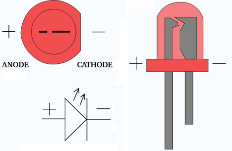

Il led e' un componente polarizzato (non come la lampadina che come la avviti si accende) e quindi deve essere alimentato in tensione continua e ad una corrente che puo' variare a seconda del tipo di led e della luminosita' voluta.
Per farlo accendere e' quindi necessario disporre di una fonte di alimentazione in continua (batteria, alimentatore) cui collegare i terminali positivo o negativo ai rispettivi anodo e catodo del led.
Per meglio comprendere, allego un' immagine significativa:
Come detto prima a proposito della corrente, bisogna inserire tra batteria e led una resistenza di limitazione che, in seguito, vedremo come dimensionare.
Quindi positivo batteria, resistenza,anodo del led; catodo, negativo batteria.
Spero di essermi spiegato a sufficienza.
