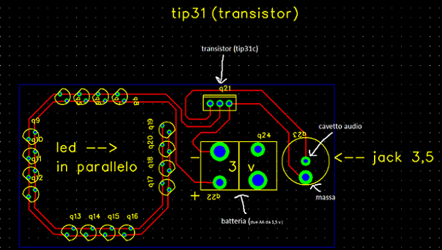

ciao a tutti questo e il mio primo messaggio ,chiedo scusa in anticipo per eventuali errori
volevo costruire il mio primo circuito su bassetta millefori , non vorrei pero trovarmi a basetta finita e scoprire che non funziona :)
il tutto montato cosi va bene?

Le immagini, prima di essere postate, debbono essere ridimensionate.
Ho dovuto ridurla per renderla visibile per intero.
Per quanto riguarda il circuito, ti consiglio di cercare qualcosa di meglio; quello, cosi' concepito e se funziona, durera' molto poco.

Messaggioda Foto UtenteIsidoroKZ » 28 giu 2012, 19:16
Qualcuno qui su questo forum dice che quello schema e` una vera fetecchia, e ne ha proposti qui un paio che sicuramente funzionano. Tutto sommato sono d'accordo con lui.
Per sapere se il tuo circuito funziona bisogna montarlo e provare!

ho letto il link che mi avete postato, l'unico problema e che io ho proprio le basi ,ho scoperto 2 gg fa cosa fosse un transistor, pure il circuito piu semplice che ho visto nel link mi pare una cosa impossibile
il mio circuito e davvero tanto pessimo ???
contate il fatto che io non devo farmi un impianto in casa o in auto ma e un progettino che mi ero trovato per aver qualcosa da fare nelle giornate estive dove no c'e altro da fare.
anche se sono dell' idea che una cosa o si fa bene o non si fa , preferirei qualcosa di piu semplice in modo tale da iniziare in piccolo

Messaggioda Foto UtenteIsidoroKZ » 28 giu 2012, 19:43
Prova, e` l'unica risposta che si puo` dare :)

IsidoroKZ ha scritto:Prova, e` l'unica risposta che si puo` dare :)
E glielo fai fare anche senza resistenze sui led?

che resistenze ? i led vanno a 3,2 v l'uno e sono tutti in parallelo alimentati con una batteria da 3 v

Messaggioda Foto Utentemarco438 » 28 giu 2012, 20:13
Contento te....... non ti resta che provare allora.

la mia ultima risposta era una domanda impostata un po male pero era una domanda accetto volentieri consigli da qualcuno più esperto di me .
che resistenze devo mettere?
