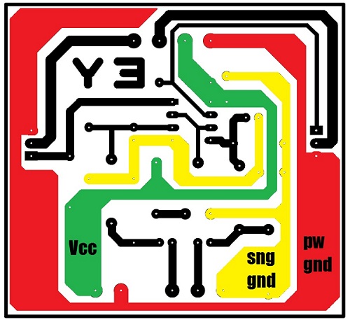

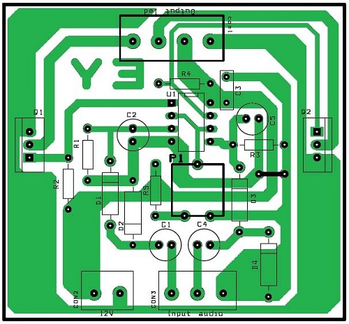

Sto progettando il PCB per realizzare il secondo circuito proposto in questo articolo.
Come consigliato da Foto UtenteTardoFreak ho tenuto separate le masse di segnale da quelle di potenza e ora sono giunto alla fine del disegno quindi le dovrei unire. La domanda è: come? Ci sono punti dove è preferibile unire le due masse? C'è una regola generale per questo tipo di situazioni?
Questa è la disposizione dei componenti:
e queste sono le due masse e la Vcc che porto in uscita per alimentare più comodamente i led:
Grazie a tutti O_/
Atlant.

Ciao Foto Utentespud,
il tuo circuito non è critico e lo stampato puoi realizzarlo senza andare per il sottile, quindi direi che i due riferimenti (non si dice masse) puoi collegarli insieme dove vuoi, meglio in prossimità del connettore dove collegherai il meno dell'alimentatore.
Il condensatore C3 (meglio se ceramico) non andrebbe collegato in quel modo: sarebbe meglio se comunicasse con i pin di alimentazione dell'integrato in modo diretto, cioè con due piste dedicate, dirette e cortissime...ma vedrai che neanche questo ti creerà problemi.
se il circuito fosse stato critico dal punto di vista del layout allora, con le disposizioni dei collegamenti che hai scelto, avresti non pochi problemi.

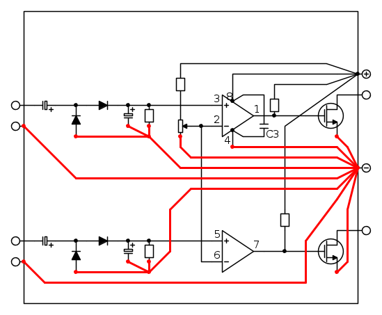

A titolo di esempio ti faccio vedere come avrei fatto io in quel caso.

[3] Re: Masse di segnale e masse di potenza
Messaggioda Foto Utentespud » 2 lug 2012, 21:33
Ciao e grazie della risposta,
quindi se il cirucito fosse stato critico avrei dovuto 'spezzare' i riferimenti in più di due reti, e la stessa cosa con il ramo positivo dell'alimentazione.
Ho cercato di fare collegamenti più corti possibili, masse e alimentazioni a parte, cosa altro avrebbe potuto causarmi problemi?
Da quali criteri stabilisci che un certo collegamento ha bisogno della sua pista e non va unito ad altre piste (che fanno parte della stessa net)? E poi quando un circuito è critico?
Grazie per la disponibilità e cusa la valanga di domande :D
l'argomento è un po' oscuro O_/

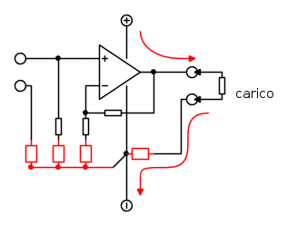

Immagina di dover realizzare lo stampato di questo semplice amplificatore di potenza che pilota un carico ad alta corrente
La soluzione seguente è corretta
Se consideri le resistenze dei vari tratti di pista il circuito corrispondente che ne tiene conto è il seguente
Come vedi ad ogni resistenza buona se ne aggiunge in serie una parassita ma non da fastidio perché è di piccolo valore e, soprattutto, perché è percorsa dalla stessa corrente che scorre in quella buona.
Per quanto detto le due cadute di tensione, quella sulla resistenza buona e quella sulla resistenza parassita che capita in serie ad essa, stanno tra loro nello stesso rapporto in cui stanno i valori delle due resistenze, perciò prevale di gran lunga la caduta di tensione sulla resistenza buona rispetto a quella sulla resistenza parassita, che quindi ha un effetto trascurabile.
Questo in particolare vale anche per la resistenza parassita che capita in serie al carico che è percorsa dall'alta corrente del carico.

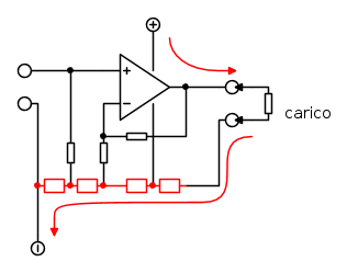

La soluzione seguente è sbagliata
Il circuito corrispondente che tiene conto degli effetti parassiti (solo resistivi) è il seguente
Come vedi in questo caso le resistenze parassite sono disposte diversamente e la forte corrente del carico, scorrendo dove non dovrebbe, potrebbe far cadere sulle resistenze di sinistra delle tensioni parassite alte che si andrebbero ad aggiungere a quelle basse del segnale di ingresso.
L'amplificatore in questo caso amplificherebbe anche le tensioni parassite e si avrebbe una retroazione indesiderata che in alcuni casi potrebbe anche essere una reazione positiva e provocare delle auto-oscillazioni.
Si era partiti per realizzare un amplificatore e, misteriosamente, ci si ritrova con un oscillatore...quante volte l'ho sentita!
in questo esempio è l'alta corrente dello stesso segnale amplificato a creare problemi interagendo con il segnale in ingresso ma si possono facilmente immaginare casi in cui una forte corrente generata da un certo circuito, scorrendo in una certa pista, potrebbe perturbare segnali differenti di altri circuiti che utilizzano quella stessa pista come riferimento comune.
