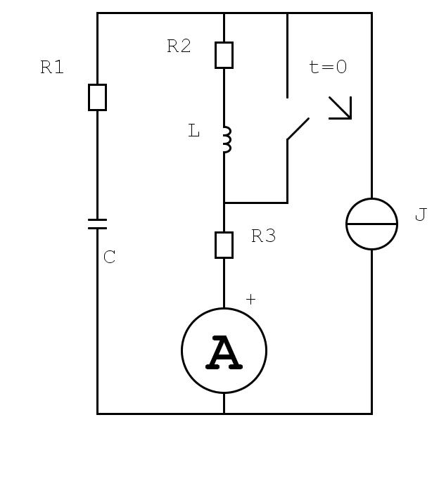

Salve a tutti :)
vi seguo da diverso tempo, ma ho ultimamente bisogno di un aiuto per risolvere un esercizio/dubbi vari :?
per evitare lunghe spiegazioni allego l'esercizio e la risoluzione dello stesso, ogni aiuto/consiglio/critica è ben accetto :D
Immagine
Svolgimento
https://dl.dropbox.com/u/48714235/Varie/1.jpg
https://dl.dropbox.com/u/48714235/Varie/2.jpg
https://dl.dropbox.com/u/48714235/Varie/3i.jpg
https://dl.dropbox.com/u/48714235/Varie/4.jpg (non completo/errato boh?)

Sostanzialmente l'induttore dopo 10 microsecondi esaurisce la sua "influenza" sulla rete e diventa un bel cortocircuito mentre il condensatore non ha praticamente avuto "il tempo" di cambiare la tensione ai suoi morsetti dai 90 volt iniziali; la tensione fra i due nodi superiore ed inferiore possiamo quindi calcolarla con Millman
v_{ab}=\frac{30+\frac{90}{2}}{\frac{1}{2}+\frac{1}{9}}=\frac{1350}{11}\approx 123\,\text{V}
i_{L}=\frac{123}{9}=13{,}7\,\text{mA}
da questo punto in poi il ramo centrale presenta un comportamento puramente resistivo.
Ne concludo che, alle richieste del testo, possiamo rispondere con grande approssimazione considerado solo e semplicemente il transitorio capacitivo a singola costante di tempo RC ovvero trascurando completamente l'induttore
v_{C}(t)=\left[ v_{C}(0)-v_{C}(\infty ) \right]e^{-\frac{t}{RC}}+v_{C}(\infty )=-180e^{-\frac{t}{33}}+270
v_{C}(20)\approx 172\,\text{V}
e per la corrente nell'amperometro
i_{A}(t)=J-i_{C}(t)=30-\frac{9}{550}e^{-\frac{t}{33}}\ \text{mA}\quad \Rightarrow \quad i_{A}(20)\approx 21{,}1\,\text{mA}
