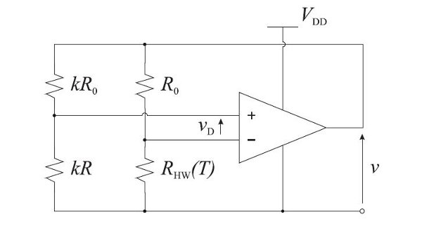

Salve a tutti. Innanzitutto complimenti per il forum che è molto valido ed interessante. Il mio problema è il seguente: devo simulare questo circuito che allego con PSpice, ma il resistore Rhw(T) è funzione della temperatura. L'ingresso del circuito è la portata in massa di aria che attraversando il filo caldo lo raffredda e quindi temporaneamente il ponte. Questo produce una tensione di uscita dell' amplificatore operazionale. Come posso fare? Grazie.

Direi che l'unica è svilupparti un modello per il filo caldo usando un generatore di corrente arbitrario in cui la corrente è funzione sia della tensione ai capi del filo caldo che della velocità dell'aria (e già che ci siamo anche della temperatura ambiente).

Grazie mille per l'interessamento e la pronta risposta. Adesso leggerò gli articoli, che mi sembrano molto interessanti. Intanto vorrei chiedere un'altra cosa: come si può fare in PSpice (dato che sono obbligato ad usare questo simulatore, per motivi didattici) per simulare un filo caldo con un generatore di corrente pilotato o un blocchetto ABM? Grazie.
