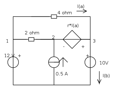

Salve a tutti, stasera mi sono imbattuto in questo circuito (che dovrebbe essere) banale, però mi sono posto un problema: volendo applicare una LKC al nodo 3, la corrente relativa al ramo contenente il generatore pilotato è da considerarsi come un'ulteriore incognita ??
(Ed in tal caso aplicando il solito metodo per esprimerla, ossia tensione di lato fratto resistenza, ovviamente otterrei un valore nullo di resistenza)
Ringrazio tutti per ogni dritta (ulteriore a quell di studiare meglio l'elettrotecnica, cosa di cui mi sto rendendo conto, ahimè...)

Vinus ha scritto:... volendo applicare una LKC al nodo 3, la corrente relativa al ramo contenente il generatore pilotato è da considerarsi come un'ulteriore incognita ??
Potresti farlo, ma non ne vedo il motivo, con quei due GIT sui rami esterni e quindi con la conoscenza dei potenziali dei due nodi 1 e 3, puoi calcolare direttamente la Ia e di conseguenza la tensione ai morsetti del generatore pilotato e la rete risulterà risolta.
Vinus ha scritto:...Ed in tal caso aplicando il solito metodo per esprimerla, ossia tensione di lato fratto resistenza, ovviamente otterrei un valore nullo di resistenza...
Questa non l'ho capita.
BTW ma non vi hanno insegnato che nei generatori bisogna specificare il verso ? ... perché indichi le correnti con I(a) I(b) ... ? ... quanto vale r ?

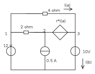

Mi scuso, anzitutto, perchèin effetti il mio disegno era incompleto: ne riposto qui una versione più corretta
Come dovrebbe apparire evidente le tensioni ai nodi sono note ed il problema consiste nella determinazione della corrente Ib... ecco perché avevo pensato di applicare una LKC al nodo 3, ma il punto è che non ho capito come esprimere la corrente circolante nel lato con il generatore pilotato
La mia idea iniziale era quella di applicare una LKC al nodo 2 ottenendo la corrente suddetta in funzione delle altre due correnti afferenti al nodo, che sono note, in quanto una è erogata dal gen di corrente da 0.5 A e l'altra è calcolabile con una semplice legge di Ohm Ia= (V1-V2)/2Ω

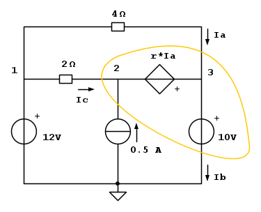

... sembrerebbe una buona idea
Vinus ha scritto: ... ma il punto è che non ho capito come esprimere la corrente circolante nel lato con il generatore pilotato ... La mia idea iniziale era quella di applicare una LKC al nodo 2 ...
... la Ib puoi trovarla anche passando attraverso questo calcolo, ma volendo, come spesso si usa in presenza di rami con soli generatori di tensione, si può usare anche "un taglio" diverso ... ovvero che tagli solo rami nei quali la corrente è nota; a volte li chiamano "supernodi". ;-)

Allora ringrazio Foto UtenteRenzoDF, soprattutto per le utili rampognate: in effetti sono stato molto oscuro... specifico che:
1) lo scopo del problema era quello di utilizzare il metodo dei potenziali ai nodi senza usare un nodo generalizzato... diciamo che è questo il motivo per cui mi sono ostinato ad utilizzare questa strada
2) per di più il guadagno r del generatore di tensione pilotato in corrente è un'incognita del problema
quanto alle altre domande di Foto Utenterusty in effetti ho commesso un'imprecisione a scrivere "I(a)" in luogo di "Ia"... ho appena visto la pagina sul codice LaTex, senza la quale avrei continuato ad usare questa grafia poco chiara (anzitutto per me..)

Beh, spero di riuscire a venirne a capo, per quella data... ad ogni modo credo di non aver trascurato più nulla: le tensioni e le resistenze sono tutte note e le incognite sono la corrente Ib relativa al lato contenente il generatore da 12V in basso a destra, e il guadagno del generatore pilotato... ad ogni modo entro oggi cercherò di risolvere l'esercizietto da me
