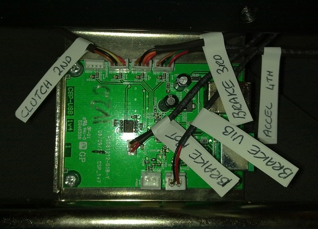

dunque vi spiego la mia situazione,ho una scheda di una pedaliera da gaming Fanatec dove sui pedali ci sono installati due sensori hall collegati alla PCB http://f-wheel.com/forums/index.php?topic=1952.0 ,ovvero una schedina ed un piccolo magnete che ruota quando si preme il pedale messi uno di fronte all'altro.ora questo sensore si è rotto ed io vorrei sostituirlo con un potenziometro tradizionale.
il sensore hall lavora cosi:
pin 1 PCB: +3v
pin 3 PCB: gnd
pin 2 sensore hall: restituisce un voltagio che varia da 2,6volt a pedale a riposo fino a passare a 0,7volt a pedale tutto schiacciato.
pin 4 ?dai miei test penso che non serva a niete
in pratica io vorrei un qualcosa che tramite un potenziometro installato sul pedale mi restituisca quei valori da 2,6v a 0,7v quando viene ruotato.
vi prego i aiutarmi perché devo tenere buona la PCB e usare necessariamente un pot. tradizionale,m sono 2 settimane che googlo e ci sbatto la testa senza ricavarne niente.

dato che a me piace sperimentar e far bruciare le cose :D ,sta mattina ho trovato un potenziometro da 100k e ho fatto una prova,ho collegato i due pin esterni del potenziometro al 3v e gnd della mia pbc e il pin centrale al pin 2 della PCB.
stando attento a non girare il potenziometro completamente a fondo scala in entrambi i sensi ho potuto vedere che sembra funzionare abbastanza bene.
ora tu comunque mi consigli di usare il potenziometro da 1k con relativi trimmer da 470 ohm o di cambiare qualcosa e usare quello da 100k?

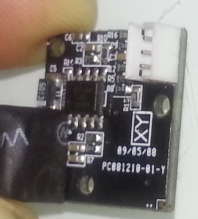

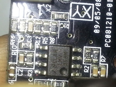

te lo chiedo perché da quello che ho visto io le celle di carico solitamente hanno 4 fili + e - alimentazione e + e - segnale,mentre questa ne ha solo 3 :?: ,per quanto riguarda il piccolo chip (se si puo chiamare cosi) non ho trovato nessun datasheet,comunque c'è scritto CLAH LVM 358M (CLAH LMV 358M).
edit:forse il data sheet è questo http://pdf1.alldatasheet.com/datasheet- ... V358M.html
