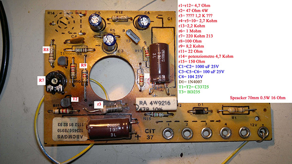

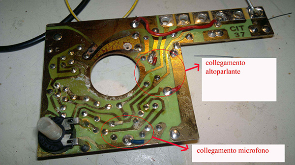

Salve a tutti, eccomi di nuovo con un problema ad un citofono comelit pc8, si è bruciato parte del circuito più lo speacker per cui da dentro si sente fuori ma da fuori non si sente più nulla, aperta la scatola del pc8 e cambiati i componenti bruciati, compresi due condensatori oramai andati, ho ordinato lo speacker nuovo da 0.5w 16 ohm ma non riesco a risalire al valore della resistenza in foto, R3 è completamente bruciata per cui anche i colori non più visibili... con il multimetro misura 1,2 K ma dovrebbe essere un partitore che insieme alla R2 da 47 Ohm 4W, fa abbassare la tensione...mi sembra poco probabile un valore di 1,2 K..
Any ideas ?

Hai provato a misurarla con il tester?
A volte, anche se esternamente si presentano brucuacchiate, sono ancora integre.
[5] Re: Circuito porter esterno citofono comelit pc8
Messaggioda Foto Utenteberto10 » 20 set 2012, 22:05
si come indicato nel post, misura 1,2 K ma mi sembra un valore poco probabile per un partitore non dovrebbe lavorare a circa 8v ?

Messaggioda Foto Utenteberto10 » 25 set 2012, 8:11
mi rispondo da solo R3 = 68 ohm 2 watt
