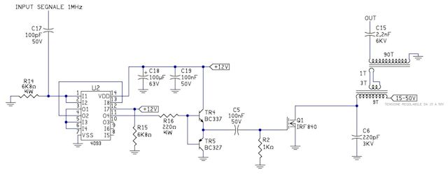

Salve a tutti,
ho un MOSFET IRF840 che riscalda troppo...
ho pensato di metterne un altro uguale in parallelo a quello esistente...

Sarebbe meglio capire perche scalda. Posta lo schema del circuito e le caratteristiche del pilotaggio.

Se proprio non se ne puo` fare a meno, i MOS si possono mettere in parallelo, facendo attenzione al circuito, pilotaggio e layout. Ma la cosa migliore e` quella di vedere perche' scalda e trovara una soluzione, che potrebbe essere pilotaggio, snubber, size...

prova a valutare se il riscaldamento eccessivo è dovuto alla corrente troppo elevata per le sue caratteristiche,
oppure se il pilotaggio improprio lo porta a lavorare in linearità invecie di lavorare in saturazione,
o magari prova a calcolare la potenza dissipata, se rientra nei i suoi limiti costruttivi, basta aumentare la dimensione del dissipatore.

il problema si sta verificando (giustamente) da quando ho aumentato le spire del trasformatore 9+3 collegato al DRAIN, (originariamente era 9+1) per aumentare i Vpp di uscita....
a questo punto penso che il discorso mosfet deve essere adattato a questa modifica, per questo chiedo il vostro cortese aiuto e consiglio....

Foto Utentetnnelectro, ti chiedo scusa ma nell'intento di mettere l'immagine in linea per errore l'ho cancellata, comunque riprobonibile in Fidocad.
Riallegalo editando il messaggio se sei ancora in tempo, sennò lo aggiusto io.
