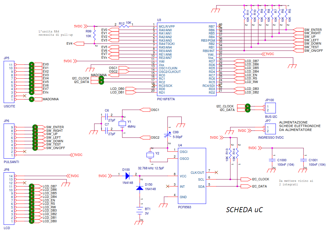

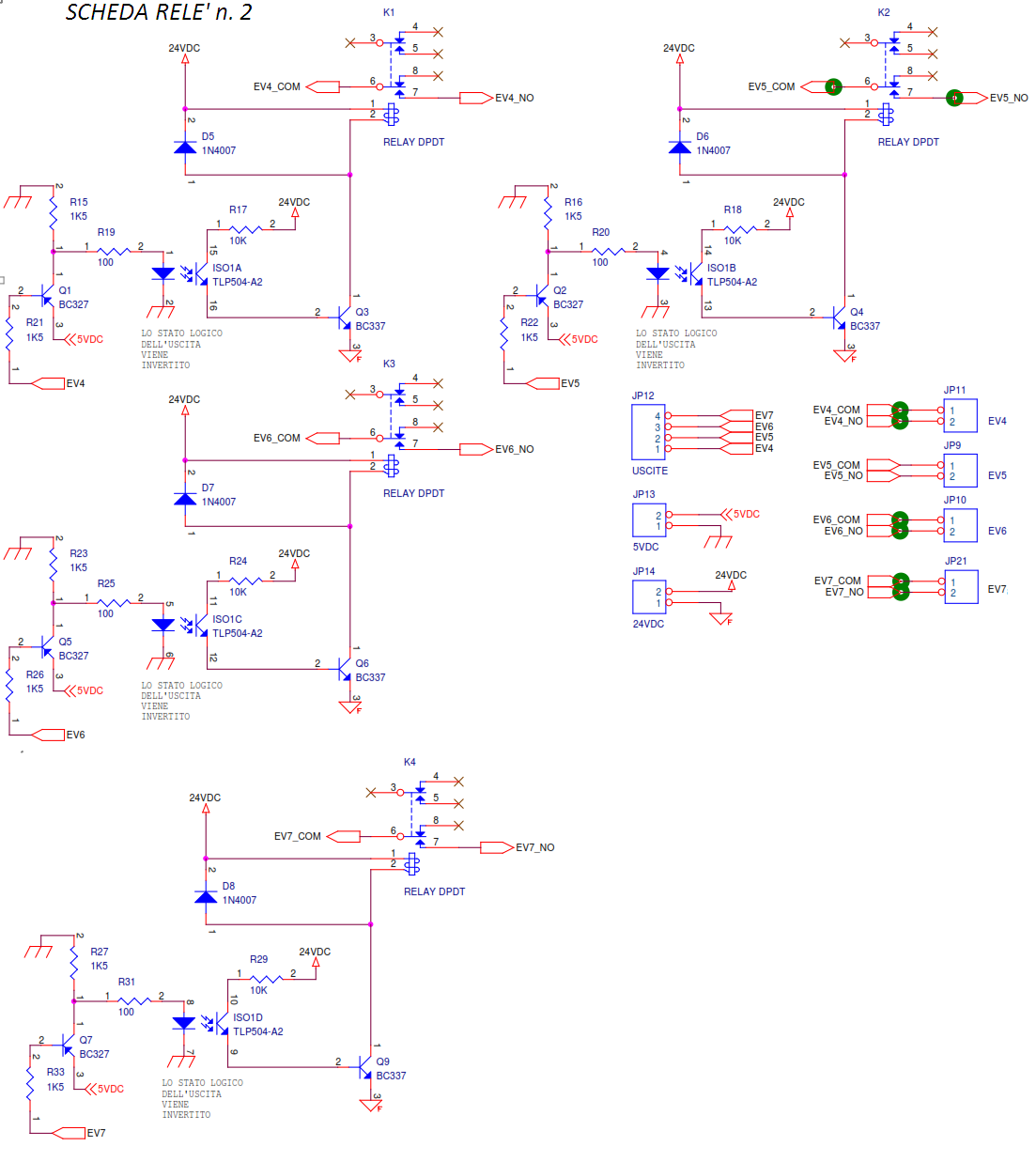

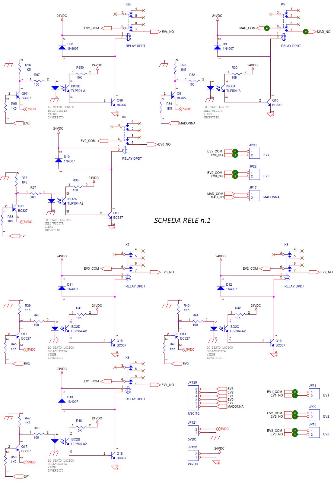

Sto realizzando una centralina con Microcontrollore PIC 16F877A in grado di pilotarmi delle elettrovalvole dell'acqua (come una centralina di irrigazione). Ho utilizzato tutta la PORT-A e PORT-E come uscite per queste valvole, collegandole al PIC mediante interfaccia a rele (di cui posto lo schema).
Le uscite sono in logica invertita ( uscita PIC=0 volt --> Relè = eccitato).
Il problema è che quando piloto la valvola collegata al piedino RA3 (RA3=0 volt), dopo qualche secondo, la tensione sul piedino RA4 comincia a calare, ed inevitabilmente il relè comincia ad eccitarsi.
So che RA4 è una uscita open-drain, quindi ho previsto una resistenza di pull-up su questa uscita.
La scheda su cui è alloggiato il uC è connessa alla scheda relè mediante connettori molex con fili saldati lunghi 10/15cm.
Nello schema allegato, EV7 è il punto in cui si collega il connettore molex al uC
Qualcuno è in grado di darmi qualche dritta indicandomi dove possa essere il problema ?

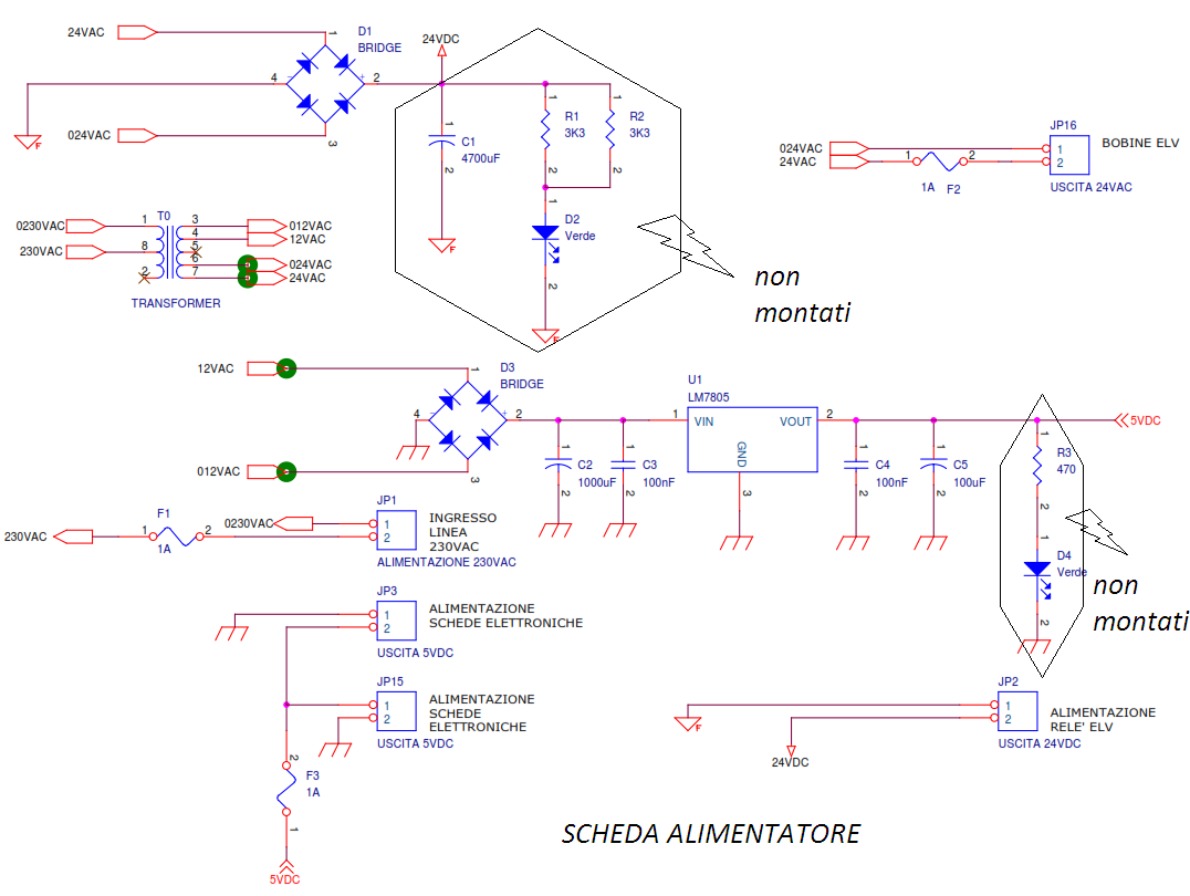

Ho previsto una scheda separata che genera alimentazione 5Vdc e 24Vdc da un trasformatore 230/24/12 (con secondari 24 V e 12V indipendenti). Il 24Vdc lo utilizzo solamente per comandare i rele.
In allegato trovi tutti gli schemi delle varie schedine.

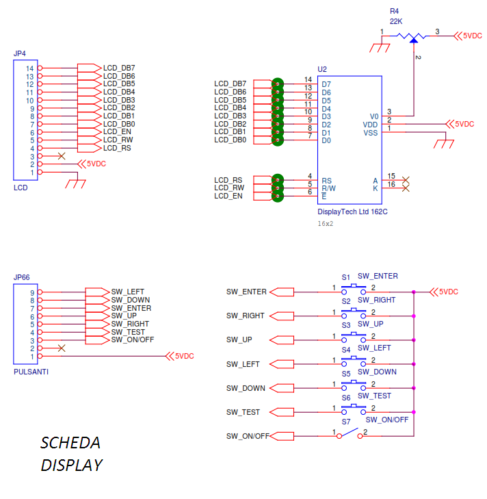

Purtroppo non ho la possibilità di provare sulla PORT-B in quanto ho già realizzato lo stampato, e la PORT-B è utilizzata per il DB del display LCD.

Ho visto un po' tutto, praticamente l'interfaccia per le elettrovalvole è sempre la stessa replicata per ogni valvola. Il problema si presenta SOLO su RA4 e SOLO SE agisci su RA3? Agendo su altri pin della portA si abbassa la tensione a 4.8 e si attiva il rele' della EV4?
In ogni caso, puoi provare a far salire un pochino la soglia dell'ingresso alla base del BJT della EV3, portando la resistenza R45 a 22k o 47k, ed inoltre "forzare" un po' piu' ai 5V l'uscita RA4 portando la resistenza di pull-up R99 a 1k.
Prova con queste modifiche e dimmi come va la commutazione.

rusty ha scritto:Il problema si presenta SOLO su RA4 e SOLO SE agisci su RA3? Agendo su altri pin della portA si abbassa la tensione a 4.8 e si attiva il rele' della EV4?
Si, il problema si presenta solo su RA4 agendo su RA3.
rusty ha scritto:In ogni caso, puoi provare a far salire un pochino la soglia dell'ingresso alla base del BJT della EV3, portando la resistenza R45 a 22k o 47k
Cosa vuol dire "far salire un pochino la soglia dell'ingresso alla base del BJT" ?
Comunque aumentando la resistenza di base, non avrei piu' a corrente sufficiente su Ic (Ic=Ib*hFE) per pilotare il fotoaccoppiatore
rusty ha scritto:ed inoltre "forzare" un po' piu' ai 5 V l'uscita RA4 portando la resistenza di pull-up R99 a 1k.
Ho provato a sostituire la R99 con una da 1kohm ed effettivamente la tensione rimane stabile.
Ora faccio una serie di prove per vedere se la situazione rimane stabile.
Come si può calcolare il valore di questa resistenza ?
