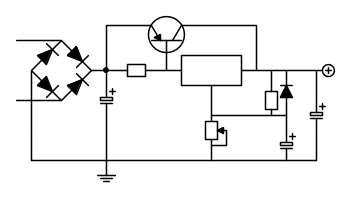

salve a tutti ,volevo esporvi un piccolo dubbio in merito al diodo da interporre tra la base e l'emettitore di un transistor mJ 4502 ovvero,occorrerebbe un 1n 5004 ma ho scoperto di avere tra varie cosette un 1n 5408...la mia domanda è :posso inserire quest'ultimo al posto del precedente per evitare di comprarne un altro?ho confrontato i due e ho visto che la differenza sta nella corrente inversa e di funzionamento ...grazie anticipatamente. O_/

Se posti uno schema si possono dare risposte più precise.

Mi piacerebbe sapere perche' hai aperto un altro thread per lo stesso progetto.
A parte questo, mi pare tu stia facendo un po' di confusione; di seguito c'e' lo schema che vorresti realizzare:
e non mi sembra di vedere nessun diodo tra la base e l'emettitore del transistor.

questa è solo la parte interessata del circuito...è un alimentatore....comunque secondo lo schema è previsto un diodo con in parallelo una resistenza ma quella l'ho reperita.

si l'ho visto ma nello schema di cui dispongo oltre alla resistenzache hai messo pure tu....ho in parallelo un diodo e altrettanti due diodi(1n4007)a protezione del regolatore,sinceramente non ho capito la funzione di quel diodoin parallelo,volevo domandarvi anche questo...

ma no..l'alimentatore è già fatto,non sono cosi' tonto dai..,se magari dessi un'occhiata anche tu in giro ti accorgeresti che ci sono delgi schemi che prevedono questo diodo nel 4502 nn me lo invento,n quanto allo schema non c'è niente da illustrare perché è come quello che mi hai postato tu..ne piu' ne meno...sn tutti uguali...non parliamo di schemi megagalattici...

menu ha scritto:se magari dessi un'occhiata anche tu in giro ti accorgeresti che ci sono delgi schemi che prevedono questo diodo nel 4502 non me lo invento,
Non ricordo di aver mai visto uno schema con un diodo messo in quel modo, e non riesco neanche a capire con sicurezza a che cosa serva. Hai un link a uno di quegli schemi di cui parlavi?
