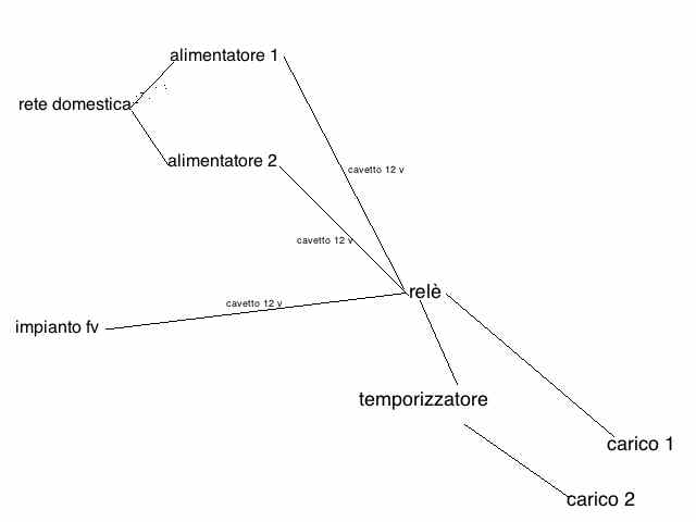

Ok sono quasi alla conclusione, ho deciso che prenderò un pannello da 11w che mi carichi una batteria da 42 Ah per creare un buon gruppo di continuità ai miei 2 apparecchi che assorbono meno di 1 A, inserirò il relè consigliato dopo gli alimentatori degl'apparecchi e logicamente prima del carico stesso.
Su questo punto mi piacerebbe avere una conferma che sia proprio lì(dove siamo in DC a 12 V) che vada il relè indicato, perché dagl' anni lontani passati sui banchi non ricordo nulla dei Vca e mi piacerebbe capire perché la bobina deve essere 230 Vca( mi sto appassonando di ciò che vent'anni fa non catturava il mio interesse).
Come ultimo punto vorrei che quando il relè attiva l'alimentazione della batteria uno dei due apparecchi inizi a funzionare subito, mentre il secondo con un ritardo di 3\4 ore. Non sono pazzo, e che si tratta di una centralina d'allarme che ha al suo interno una piccola batteria tampone, questa centralina avvisa telefonicamente dell'assenza di corrente al quasi esaurimento della sopracitata batteria e a me farebbe piacere sapere che in casa è mancata corrente quando sono via, per dire a mio fratello di togliere i cadaveri dal freezer.
Quindi ritardando l'alimentazione della centralina farei scaricare la tampone fino a ricevere l'avviso.
Cosa devo utilizzare un temporizzatore/timer o quale diavoleria?

driko77 ha scritto:prenderò un pannello da 11w che mi carichi una batteria da 42 Ah
Anche con 1A caricheresti la batteria in 42 ore!
Ma scordati di ottenere 1A da un pannello da 11W.
(ben che vada ne otterrai meno della metà nelle
poche ore di massimo irraggiamento giornaliero).
driko77 ha scritto:perché la bobina deve essere 230 Vca?
Perché deve rilevare la presenza o meno della tensione di rete
driko77 ha scritto:quando il relè attiva l'alimentazione della batteria
Ma il relè non deve commutare il carico fra alimentatore e da rete
e batteria? Aspetto precisazioni
driko77 ha scritto:devo utilizzare un temporizzatore/timer o quale diavoleria?
Dovrebbe basare un relè temporizzato, come ad es. Finder 80.11.
So che con tale pannello ci vorrà più di una settimana per caricare la batteria,ma questo posso sopportarlo, l'importante e che una volta carica io abbia i miei 42 ah di autonomia...
Ora cerco di fare chiarezza per il discorso relè..
Io pensavo di metterlo dopo l'alimentatore, in pratica io mi ritrovo in mano il cavetto a 12 V che esce dall' impiantino fv per andare al carico e nell'altra mano i cavetti a 12 V che escono da propri alimentatori per andare al carico e qui che credevo di mettere il relè e successivamente differenziare i due carichi con temporizzatore, è una cosa fattibile? Se sì che relè e temporizzatore devo richiedere?
Perdona questo schifo a seguire ma è per cercare di essere più chiaro
Rete domestica-------Alimentatore 1----------------R
-------Alimentatore 2----------------E-------------Temporizzatore--------carico 1
L---------------------------------------carico 2
Impianto fv --------------------------------------------é

Lascia perdere quello schifo mi ha modificato tutte le righe cercherò di mandarti uno schemino più preciso
La cosa è fattibile con alcuni accorgimemti...
Mettiamo alim 1 come linea primaria quindi normalmente aperta (chiusa solo se sollecitata dalla presenza della tensione di linea 220 V).
All' uscita del relè il carico 1 (c1) sara alimentato direttamente dall' uscita del relè(non dalla bobina ma dai piedini NO) (presenza220v)
Alim 2 sarà sui piedini NC1 ed NC2 che in caso di mancata 220 V sulla bobina si chiuderanno ed andranno ad alimentare con un nodo direttamente C1 sui piedini NC1(quindi l' uscita no ed nc saranno collegate per quanto riguarda il carico c1)e con un temporizzatore a valle C2 sui piedini NC2.
Per fare questo ti serve un relè 2in 4 out dove collegherai NO 1 al carico C1 come out ed Alim 1 come in
NO2 rimarrà libero.
NC1 sarà collegato a C1 come out ed a Alim2 come in mentre NC2 sarà collegato al temporizzatore e poi al C2 come out e Alim 2 come in.
Spero di essere stato chiaro il più possibile
Ricapitolando
NO1 In Alim 1 Out Carico1
NO2 Non Collegato
NC1 in Alim 2 Out Carico 1
NC2 In Alim 2 Out Temporizzatore e poi carico 2
Relè 220 V 2 ingressi 4 uscite 2nc 2no
Un esempio di relè che ti potrebbe servire è il finder55.12 per circuito stampato o il 62.22 a 16A
