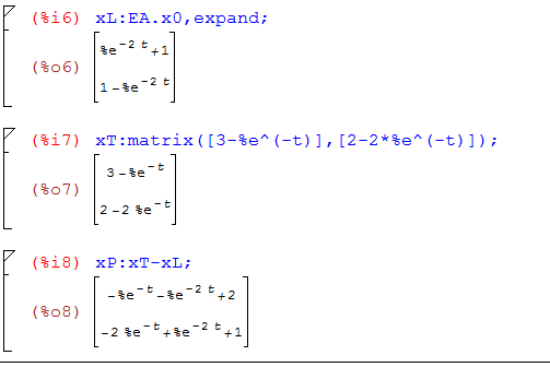

Ho le seguenti matrici di transizione di stato e di ingresso:
F= \left[ \begin{matrix} -1 & 1 \\ 1 & -1 \end{matrix} \right]
G=\left[ \begin{matrix} 0 \\ 1 \end{matrix} \right]
ed il movimento x(t)=\left[\begin{matrix} 3-e^{-t} \\ 2-2e^{-t} \end{matrix}\right]
Ora si vuol conoscere il movimento libero e il movimento forzato:
Per il movimento libero ho antitrasformato la seguente espressione:
x_l(s)=(sI-F)^{-1}x(0)
e per il movimento forzato ho semplicemente sottrato x_l(t) da x(t)
ma il movimento forzato in t=0 non deve essere nullo? :shock:
Alla fine x_f(0) \ne \left[ \begin{matrix} 0 \\ 0 \end{matrix}\right]

Messaggioda Foto UtenteRenzoDF » 27 nov 2012, 15:26
jmonty ha scritto: ... Ho le seguenti matrici di transizione di stato ... F
Non direi che F rappresenti la matrice di transizione di stato, ma semplicemente "di stato".
jmonty ha scritto:...e per il movimento forzato ho semplicemente sottrato x_l(t) da x(t)
Ok
jmonty ha scritto:... ma il movimento forzato in t=0 non deve essere nullo? :shock:
A te non risulta ?
Premesso che sarei curioso di vedere il testo in quanto non capisco a cosa serva G,
calcolando con wxMaxima
