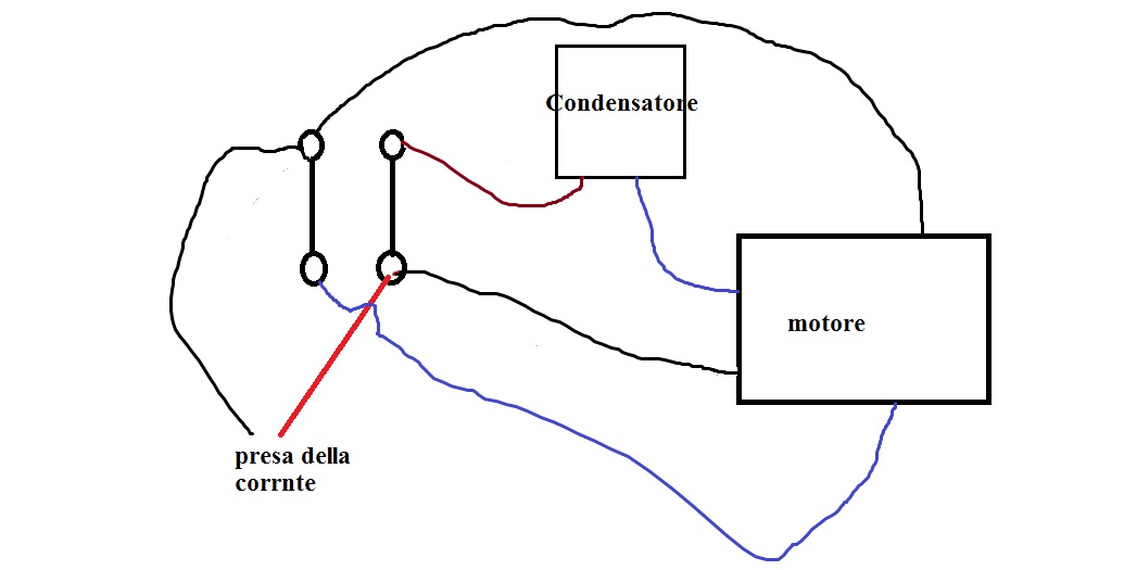

Salve a tutti, ho fatto la modifica ad un motore monofase con condensatore per farlo girare in entrambi i sensi, a tal scopo ho inserito, oltre ad un interruttore ON/OFF per interrompere la tensione domestica, anche un interruttore per variare il verso di rotazione. Al momento, se devo cambiare verso, chiudo, faccio fermare il motore e ripartire nell'altro verso; bene, vi chiedo se senza far fermare il motore, vario mediante l'interruttore la rotazione, cosa succede? Riscrhio di bruciare qualcosa?

In ogni caso ti allego dei disegnini su come ho effettuato i collegamenti cosi mi dici se ho fatto bene o devo modificare qualcosa.
Allora, in origine il motore girava solo in senso antiorario, e questo è lo schema dei collegamenti:

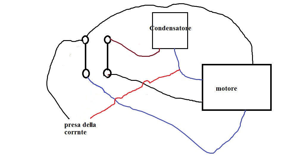

mentre per farlo girare il senso orario (tralasciando l'interruttore che ho inserito) i collegamenti sono questi altri:
Ho commesso qualche errore? potevo far diversamente o questo è l'unica soluzione?

Ciao Vas212 i collegamenti che hai fatto sono sbagliati nn usarlo il motore con il collegamento che hai fatto nella seconda schema brucerai il avviamento
Per far invertire il senso di rotazione devi semplicemente invertire i ponticelli della morsettiera del motore da verticalmente come stanno adesso in orizzontale , tutto qui ...
Per l'interruttore devi procurarti un invertitore di marcia per motori monofase si trovano in tutti i negozi di articoli elettrici

Grazie ADY1975 per la risposta,
puoi spiegarmi perché collegando come nel disegno numero 2 rischio di bruciare l'avvolgimento di avvio?
Ho provato ugualmente e funziona, come mai?(funziona e ruota nell'altro verso)
un'altra cosa, basandosi sul primo disegno, i 4 contatti cosa rappresentano?
i 2 superiori l'avvolgimento di avvio e i due inferiori l'avvolgimento di marcia?

Ciao Vas212 nel secondo disegno che hai fatto praticamente utilizzi il avvolgimento di avviamento come avvolgimento di marcia ...
I fili neri che escono dal motore ( come tu hai disegnato ) sono il avvolgimento di marcia e i fili blu sono il avviamento

Grazie per il chiarimento, in effetti nell'altro senso di marcia (disegno numero 2) il motore girava, ma girava strano.
Ho cambiato le piastrine come da te indicato ed è tutto ok, gira che è una meraviglia.
Per cambiare il senso di marcia ho usato un deviatore bipolare a leva, non ti mostro il disegno seno esci pazzo; in sostanza ho eliminato del tutto quelle piastrine sulla morsettiera, e comando tutto con il deviatore (ovviamente collegato in maniera corretta) una volta è come se le piastrine fossero in orizzontale e un'altra volta in verticale. Spero di aver reso l'idea.
