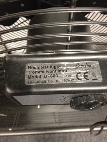

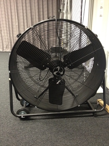

Purtroppo non so questi dati. La ventola che noi abbiamo in lab e' questa:
Io vorrei un vento abbastanza stabile che soffi fino a 5-7 m/s....Per capirci ha un diametro di 83cm.
Forse la cosa migliore sarebbe modificarla e scegliere la velocita' con un potenziometro.
Fab.

Messaggioda Foto Utentemarco438 » 29 nov 2012, 12:29
Io proverei con un semplice dimmer di adeguata potenza; se ne potrebbero trovare gia fatti.
