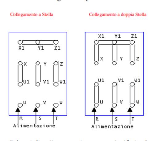

Cosa mi consigliate di fare? Provo a collegarlo a stella o a doppia stella come in questi schemi trovati su internet?
Schema 2
Domanda sirena img 2.jpg (23.71 KiB) Osservato 5107 volte

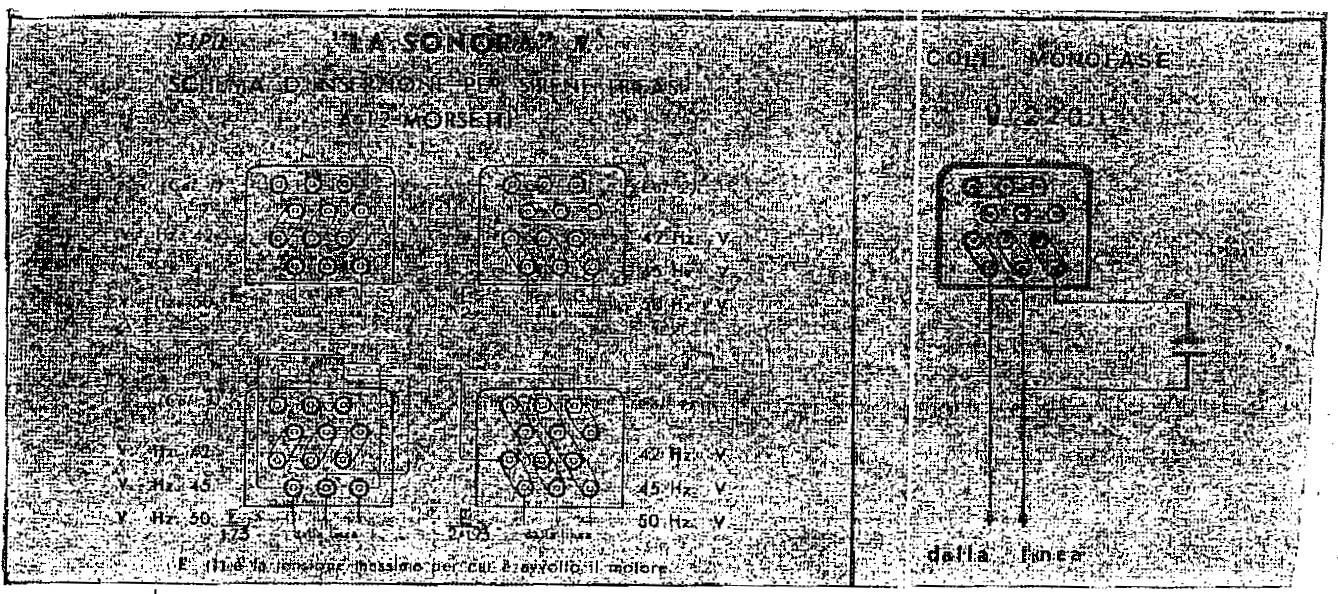

L’unico “schema” che ho ricevuto dalla ditta costruttrice è questo, ma, purtroppo, non si vede granchè; si vede il collegamento come il mio sia per la alimentazione in monofase con condensatore, che per la trifase (in alto a destra). Poi ci sono altri collegamenti con a fianco delle frequenze, delle V di volt ma senza valori numerici e si intravede una “E” con dei valori, in basso c’è una scritta poco leggibile, sembra che ci sia scritto “E è la tensione massima per cui è avvolto il motore" o qualcosa di simile.
Schema originale ditta
Domanda sirena img 3.jpg (386.06 KiB) Osservato 5107 volte

[3] Re: motore trifase 12 morsetti
Messaggioda Foto UtenteStefanoSunda » 30 nov 2012, 11:27
Con il collegamento a stella puoi avere 600 V oppure 760 V;
Con la doppia stella 330 V oppure 380 V;
Con il collegamento a triangolo 380 V oppure 440 V;
Con il collegamento a doppio triangolo 190 V oppure 220 V.
