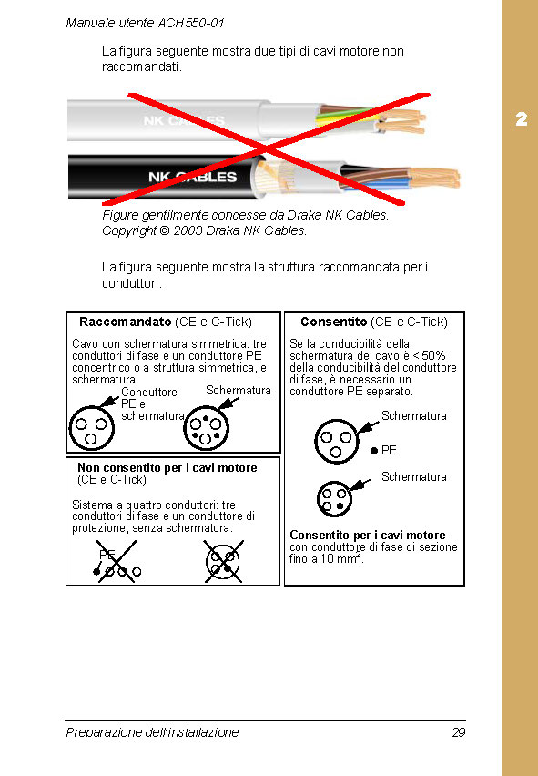

Buona sera a tutti,
sto dimensionando un cavo collegato tra un motore trifase e un inverter.
Il produttore dell'inverter consiglia di utilizzare cavi schermati CE e C-Tick, dove si trovano? Ho fatto una ricerca sul web ma non trovo nulla..
E se utilizzassi un cavo schermato tipo FG7OH1R ad esempio 3x4mmq FG7OH1R + 1x4mmq NO7V-K (terra esterna)?

Messaggioda Foto UtenteEmanuele78 » 4 dic 2012, 20:34
Grazie elettrodomus.
Il tipo di posa è in canalina chiusa in aria.
In allegato invio l'estratto del manuale inverter in cui descrive il cavo raccomandato.

Messaggioda Foto Utenteelettrodomus » 4 dic 2012, 21:03
Dunque, ho trovato qui, questo:
In generale, la scelta dei cavi per l’alimentazione di ingresso CA per un
inverter non presenta speciali requisiti. Per alcune installazioni potrebbero
essere impiegati cavi schermati per prevenire l’accoppiamento dei disturbi
nel cavo (consultare il Capitolo 2) e, in alcuni casi, potrebbero essere
richiesti cavi schermati per rispondere agli standard sulle interferenze, quali
CE per l’Europa e C-Tick per Australia/Nuova Zelanda, in particolare, se è
necessario un filtro di ingresso per conformità a uno standard. Nel manuale
dell’utente di ogni inverter vengono indicati i requisiti per la conformità a
questi tipi di standard. Inoltre, ciascun settore industriale può avere standard
specifici dovuti all’ambiente o all’esperienza.
Per applicazioni di inverter a frequenza variabile che devono essere
conformi agli standard EMC per CE, C-Tick, FCC o altro

Messaggioda Foto UtenteEmanuele78 » 5 dic 2012, 11:56
Grazie Igor, quindi va bene un semplice cavo schermato FG7.

Messaggioda Foto UtenteCandy » 5 dic 2012, 14:17
Codice: Seleziona tutto
CAVO OLFLEX EMC 3X1,5 + 1G1,5 X INVERTER
LAPP ITA
Lapp   1003015
Ovviamente per la sezione devi verificare...
