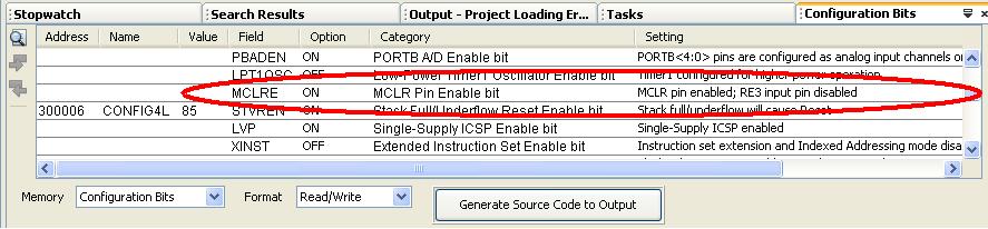

Messaggioda Foto UtentePaolino » 5 gen 2013, 23:25
Con MPLABX, se apri la finestra dei configuration bits, trovi la descrizione dei valori dei singoli bit. In particolare, per PIC18F2520, alla voce MCLRE si legge quanto appare in questa immagine.
MCLRE
Con questo setup, è necessario avere il resistore di poull-up:
Ciao.
Paolo.

Messaggioda Foto Utentelabox » 6 gen 2013, 0:58
Ciao Paolino, io configuro tramite codice l'mclr #pragma config MCLRE = ON
e la resistenza è messa esattamente come nel tuo schema solo che io uso 3.7 volt anzicchè 5
ma niente solo se tocco il pin mclr con un cavetto per un istante inizia tutto a funzionare
riguardo al circuito di reset di Gohan io ho messo solo la resistenza tra pin mclr e vdd, ho provato ad acciungere anche un condensatore da 100 nf tra l'mclr e gnd ma niente.. nessun risultato :\
