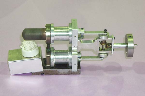

[10] Re: Microgeneratore elettrico a vapore
Messaggioda Foto UtenteKagliostro » 18 gen 2013, 2:49
Deve essere a ciclo chiuso, quelli buttano fuori vapore
Purtroppo non ne ho visto neanche uno
penso sarà difficile trovare qualcosa che preveda il circuito chiuso
Se può andare bene anche un motore Stirling
qui trovi i piani di costruzione completi in formato DWG e DXF
http://www.nmri.go.jp/eng/khirata/stirling/boat_design/mse05dwg.zip
http://www.nmri.go.jp/eng/khirata/stirling/boat_design/mse05dxf.zip
qui il sito di riferimento
http://www.nmri.go.jp/eng/khirata/stirling/boat_design/index_e.html
il motore in questione è questo
Ma per costruirlo serve l'uso di un piccolo tornio, oltre ad altra attrezzatura
K
