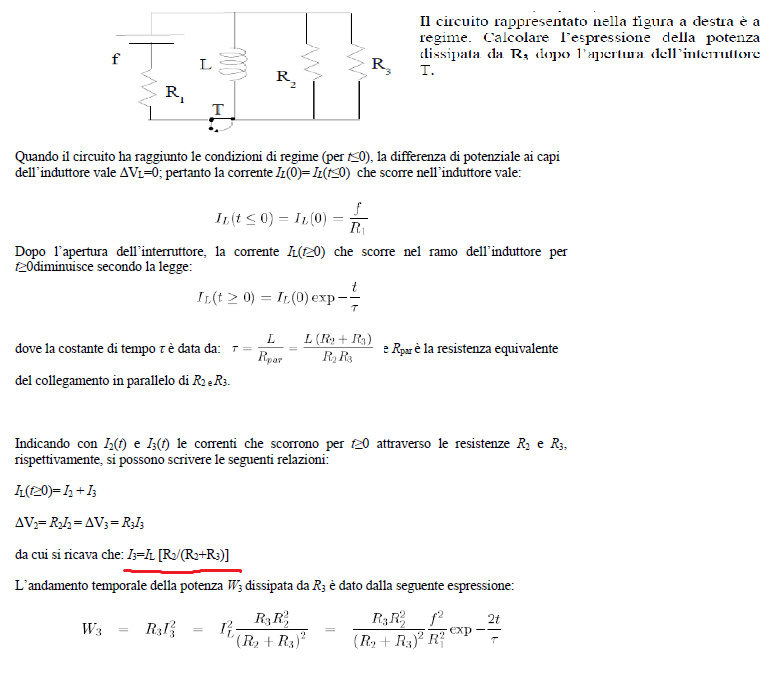

sono alle prese con questo problema... l'ho capito quasi tutto vedendo la soluzione ma non riesco a capire proprio la parte finale...dove dice che I3= I(L) ( R2 / R2 + R3)..come si ricava questa relazione? da quale sistema?

perché quella formula è un partitore di corrente.
nel link al messaggio [6] c'è la sua dimostrazione se può interessarti.

ornitorinco91 ha scritto:.dove dice che I3= I(L) ( R2 / R2 + R3)..come si ricava questa relazione? da quale sistema?
E' una formula conosciuta come partitore di corrente.
Pochi iniziati la sanno! :D
Si ricava da leggi poco note, scritte già nella soluzione comunque, comunemente chiamate principi di Kirchhoff ;-)
\begin{array}{l}
\left( \begin{array}{l}
{I_2} + {I_3} = {I_L}\\
{R_2}{I_2} - {R_3}{I_3} = 0
\end{array} \right.\\
{I_2} = {I_L} - {I_3}\\
{R_2}\left( {{I_L} - {I_3}} \right) - {R_3}{I_3} = 0 \Rightarrow {I_3} = {I_L}\frac{{{R_2}}}{{{R_2} + {R_3}}}
\end{array} \right.
\end{array}

d' accordo...grazie a tutti davvero...credo di aver capito molto più di prima... eventuali dubbi li ripresenterò di nuovo qui... :D
