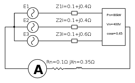

Salve a tutti sono nuovo del forum volevo chiedere un aiuto per un'esercizio che mi sta facendo ammattire questo è il testo: Il sistema trifase di figura è alimentato da una terna diretta di tensioni simmetriche. Sapendo che prima del rifasamento la corrente letta dall’amperometro ideale è pari a 5 A (valore efficace), ricavare: a) il valore efficace della tensione del generatore trifase.
Non riesco a capire come calcorare la tensione se potete gentilmente aiutarmi!

credo tu ti riferisca al disegno!comunque eccolo qua!scusate ancora mea culpa non avevo letto le regole!!

-Schematizzi il carico con tre impedenze a stella, in base ai suoi dati nominali
-Con la corrente misurata dall'amperometro determini la tensione tra i due centri stella
-Con Millman scrivi l'equazione della tensione tra i due centri stella che ha come unica incognita il valore efficace della tensione dei generatori

Grazie per la risposta!i primi due punti li avevo trovati non capivo come applicarci Millman!

questa è l'equazione di Millman che devo applicare giusto? con E_1=E_2=E_3 e la \dot{V}_{20} è la tensione tra il centro stella dei generatori e quello delle impedenze trasformate che è nota, dato che l'ho ricavata con la misura dell'amperometro per le impedenza del neutro.
\dot{V}_{20} = {\frac{\frac{E_1}{Z_{t1}}+\frac{E_2}{Z_1}+\frac{E_3}{Z_{t3}}}{\frac{1}{Z_{t1}}+\frac{1}{Z_{t2}}+\frac{1}{Z_{t3}}+\frac{1}{Z_n}}}

Pando ha scritto:questa è l'equazione di Millman che devo applicare giusto?
Pando ha scritto: con E_1=E_2=E_3
No :!:
\[\begin{array}{l}
{{\dot E}_1} = E\angle 0 = E\\
{{\dot E}_2} = E\angle  - 120^\circ  = E\left( { - \frac{1}{2} - {\rm{j}}\frac{{\sqrt 3 }}{2}} \right)\\
{{\dot E}_3} = E\angle  + 120^\circ  = E\left( { - \frac{1}{2} + {\rm{j}}\frac{{\sqrt 3 }}{2}} \right)
\end{array}\]

Messaggioda Foto UtentePando » 12 gen 2013, 17:32
admin ha scritto:equazione della tensione tra i due centri stella che ha come unica incognita il valore efficace della tensione dei generatori
quale?
comunque l'uguaglianza delle tensioni era per identificare la simmetria delle tensioni!

Pando ha scritto:quale?
E
Pando ha scritto:l'uguaglianza delle tensioni era per identificare la simmetria delle tensioni!
Meglio se ripassi bene cosa significa simmetria delle tensioni

Messaggioda Foto UtentePando » 12 gen 2013, 17:48
ok!grazie ha ragione ho confuso un po le cose!!
però se ho un sistema simmetrico di tensioni ho una terna pura, quindi la somma delle tensioni è sempre nulla!no?
