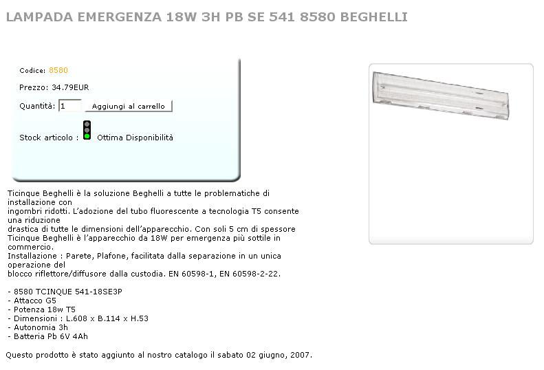

Messaggioda Foto Utentemarco438 » 19 gen 2013, 17:55
A questo punto, credo sarebbe da valutare la sostituzione delle lampade :mrgreen:
[10] Re: sostituzione batterie lampada emergenza
Messaggioda Foto Utentespatagnak » 19 gen 2013, 18:09
cambiare lampada? :mrgreen:
lampada em..jpg (48.82 KiB) Osservato 10111 volte
