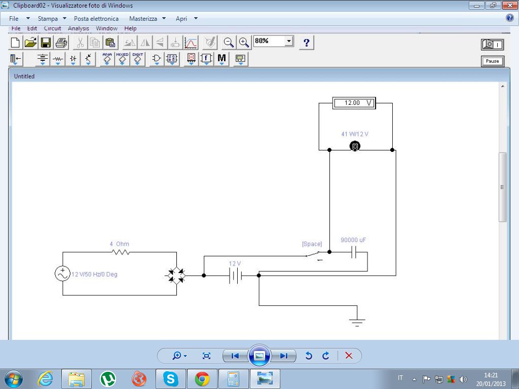

]Salve a tutti, non sono un esperto di elettronica per cui chiedo consiglio a voi!! :-)
Praticamente il mio motorino non ha la batteria (essendo una vespa del "86) quindi eroga solo corrente alternata, il problema sta che dovrei mettere una lampada che la sua centralina ha bisogno di una corrente continua quindi una batteria.. Ho elaborato quindi uno schema e chiedo a voi se per cortesia potete correggermelo sopratutto sul valore del condensatore!
Allego quindi le foto del circuito prima e dopo essere sottoposto alla tensione..
Ps il valore della batteria è 12V15A
Confidando in voi, auguro a tutti una buona domenica :mrgreen:

perdonatemi se lo schema non si vede del tutto ma la parte mancante fa parte del negativo :)

scusatemi potete dirmi cosa sbaglio?

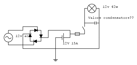

Messaggioda Foto UtenteVitoPisani » 20 gen 2013, 19:07
Scusatemi tanto, ecco lo schema con fidocadj :)
non sono molto sicuro che lo schema stia bene sopratutto penso il valore del condensatore!
Posto un immagine perche mi dice che l'estensione del file non l'accetta..

Messaggioda Foto UtenteIsidoroKZ » 20 gen 2013, 19:29
Visto che tanti mettono gli schemi con fidocadj, non hai avuto il sospetto di fare qualcosa che non andava e di non aver letto le istruzioni? :-)
Quanto e` la tensione generata dal generatore sia senza che con un po' di carico, ad esempio con il faro acceso? Puoi misurarla con un tester in AC. Misurata con il motore alla velocita` che ha di solito quando viaggi.
Quel sistema che hai postato ha lo svantaggio di caricare sempre la batteria, anche quando la batteria e` gia` carica.
Dopo la modifica che cosa sarebbe ancora alimentato in alternata e che cosa passerebbe sulla batteria? Qual e` la capacita` della batteria?
Gia` che ci sei posta il sorgente dello schema che hai fatto fra i tag fcd, che vengono messi nel testo dal pulsante fcd presente sopra la finestra dove scrivi il messaggio.

Messaggioda Foto UtenteVitoPisani » 21 gen 2013, 15:49
Scusami tanto ma non avevo letto le regolo del forum :)
Tornando a noi, con la corrente alternata dovrà funzionare solo frecce e stop, e con la continua la lampada.. hai bassi regimi ho una corrente dai 10 agli 11 volt dai 4000 giri in su riesco a ottenere i 12v..
accenderò la lampada esclusivamente di notte in modo che la batteria non vada a terra !
Avrei due domande..
Vorrei sapere se devo applicare la resistenza e dove
E il valore del condensatore da applicare..
posto quindi lo schema e se ho commesso qualche errore chiedo la cortesia di correggermelo..
Grazie mille a tutti, Saluti.
