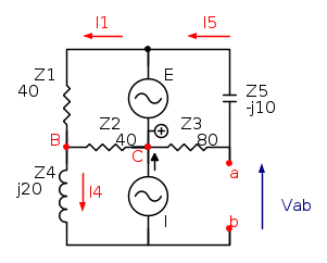

Cosa vorrei chiedervi? come si calcola la tensione V_T_h ai capi dei morsetti a e b se questi non si trovano agli estremi di un unico elemento ma uno ad un capo ed uno ad un altro del circuito, come nell'esempio che sotto ho allegato?
I=generatore di corrente=5\angle0
E=generatore di tensione=60\angle0

atipico ha scritto:[..]come si calcola la tensione V_T_h ai capi dei morsetti a e b [u]se questi non si trovano agli estremi di un unico elemento [..]
Applicando KVL ad un qualsiasi percorso che faccia capo ai due punti inserendo nell'equazione la tensione incognita.

io capisco quello che mi stai dicendo, e se i 2 punti a e b si trovano agli estremi di un resistore (o chi che sia) o anche ad una serie di rsistori riesco a trovare il banale percorso che va da a fino b.
Il problema è che non riesco ad individuare il percorso quando esso è formato da più "rami" ed è su questo che vorrei un aiuto a capire come potermela sbogliare una situazione del genere quando mi capita?
saresti così gentile da farmi un esempio considerando il circuito che io ho inserito per piacere?

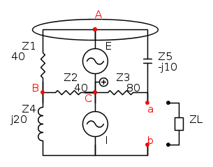

Non mi pare così difficile individuare un qualsiasi percorso tra a e b. Eccone alcuni

[8] Re: Thevenin analisi ciruito caso 3
Messaggioda Foto Utentelillo » 21 gen 2013, 17:45
se consideri ad esempio le correnti con i versi in figura:
V_{ab}=Z_5I_5+Z_1I_1+Z_4I_4
il problema resta determinarti quelle correnti.
un altro modo potrebbe essere la sovrapposizione degli effetti:
calcoli due tensioni a vuoto:
1) la prima con il solo GIT acceso;
2) la seconda con il solo GIC acceso.
3) sommi i due effetti e ottieni Vab.

[9] Re: Thevenin analisi ciruito caso 3
Messaggioda Foto Utenteatipico » 21 gen 2013, 18:05
@Lillo
@admin
Quindi mi state dicendo che bastaseguire uno dei percorsi scelti che automaticamente trovo V_a_b=V_T_h giusto?
però prendendo in considerazione il percorso di Lillo, che poi sarebbe la prima figura in alto a sinistra di quelle postate da admin,
Io mi chiedo ad esempio la resistenza Z_2 o anche Z_3 non sfalsano il valore della tensione lungo l'intero percorso scelto, visto che comunque ci sono attaccate sopra con un polo?

Messaggioda Foto Utentelillo » 21 gen 2013, 18:11
non dovresti affatto preoccuparti che quelle due impedenze siano collegate con un morsetto in comune a due generatori (credo ti preoccupassi di questo.)
sarebbe comodo che spiegassi cosa intendi per sfalsare.
