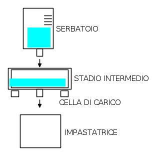

Vorrei realizzare un piccolo dispositivo di misura per l'acqua.
Mi spiego meglio vorrei fare una sorta di contalitri ovvero un PIC collegato ad un display ed una tastiera ove inserire il numero di litri di acqua che il sistema deve far passare e il sistema comanda opportunamente una elettrovalvola.
Non avendo problemi con la gestione del PIC, del display dell'elettrovalvola, sto trovando problemi nella scelta del sensore che mi deve fare la misura del flusso d'acqua

.... se l'acqua finisce in un recipiente non trascurare la favolosa possibilita' di pesare il tutto con delle semplici celle di carico.
Dovresti enumerare le condizioni di esercizio e la precisione di misura nonche' il range del flusso da misurare.

Non finisce in un recipiente.
Finisci in Impastatrici, l'acqua proviene da un serbatoio attualmente controllato a vista da un uomo con delle tacche graduate.
Il tubo uscente dal serbatoio e 3/4
Non ho bisogno di precisioni elevatissime, mi accontento di sbagliare al massimo 0,5 litri

Bene. Allora metti le celle di carico sotto il serbatoio per una misura precisa oppure inserisci un galleggiante dentro il recipiente e misuri il livello ( poi converti la differenza di livello in peso ).

Volevo evitare di disassemblare i serbatoi, parliamo di serbatoi di 250 litri posti a 2 metri di altezza, in modo che l'acqua scende per caduta!
Ok. E' un problema classico.
Puoi mettere qualcosa di intermedio tra il serbatoio e l'impastatrice ?
1. Chiudi la valvola della vasca intermedia.
2. Apri quella del serbatoio.
3. Misuri il peso dell'acqua in realtime.
4. Quando il peso e' ok chiudi la valvola del serbatoio.
5. Apri la valvola della vasca intermedia per alimentare l'impastatrice.
6. Una volta svuotata ( a tempo ) ritorni al punto 1.

Capisco quello che dice, documentandomi dei costi delle celle di carico e dei costi di eventuali serbatoi, il costo di questo sistema sale troppo.
Ma soprattutto mettere un serbatoio supplementare richiede spazio ed ingombro cosa che non posso tollerare.
Talmente che e difficile misurare la portata d'acqua in un tubo?? Non si fa mai?

Ci sono contatori da acqua (acquedotto) predisposti con sensore elettrico interno attraverso il quale è possibile trasmettere a distanza i dati.
Vedi se trovi qualcosa qui.

Non fanno per me. Volevo qualcosa di semplice e duraturo.
Tipo un sistema di misura a rotore o risalire alla misura tramite la pressione.
Ma se questo costa più delle celle di carico ne metto una a serbatoio direttamente in alto senza serbatoio intermedio

Visto che stai lavorando con dei PIC e magari la cosa deve essere semplice, vedo bene di farsi una ruota fonica su un contatore da far predisporre. LA precisione non è eccezionale, ma non si devono instalalre celle su macchinari o serbatoi.
