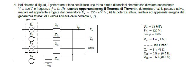

Salve a tutti ho un dubbio l'esercizio in questione mi chiede di trovare la potenza attiva erogata ed apparente erogata dal generatore \dot{E_x} applicando opportunamente thevenin.
Adesso il mio dubbio, sarebbe conveniente fare l'equivalente tra i punti 0-B? grazie in anticipo!

Pando ha scritto: Adesso il mio dubbio, sarebbe conveniente fare l'equivalente tra i punti 0-B?
Certo, ma ipotizzando Z1=Z2=Z3, toglierei dalla sottorete soggetta alla trasformazione anche la Zm superiore, sdoppiando E1.
BTW il nodo in A non è necessario, in O si. ;-)

Grazie della risposta rapidissima Renzo! prima ho omesso i dati del testo e la condizione che Z1=Z2=Z3 la ottengo solo dopo aver fatto il parallelo con Zm!

Eccomi di nuovo!!! il problema chiede di calcolare inoltre la potenza dei generatori trifase!
ho iniziato con il metodo delle correnti di maglia prendendo come albero 0-B-0' con 0' il centro stella delle tre impedenze ricavate dai dati di targa del carico!la mia domanda è ci sono altri metodi per poter trovare la potenza? le correnti sulle 3 linee sono incognite,la terna e diretta e simmetrica della quale è nota la tensione concatenata!! grazie in anticipo!

riprendo questo vecchio post perché mi sono ritrovato anche io a fare l'esercizio in questione...
io prima di tutto ho fatto il parallelo tra Z_{l1} e Z_m poi ho applicato Thevenin tra i morsetti O-B. I risultati sono:
Z_{th}=0,43+j0,42 \Omega
e
V_{th}=E_1 - I_1Z_c=45,4-j2,7V perché facendo il parallelo tra le impedenze Z_{l1} e Z_m mi sono accorto che la rete trifase vista dai due morsetti O-B risulta simmetrica ed equilibrata, quindi ho studiato solo la fase 1 del circuito per il generatore equivalente di Thevenin (che mi risulta di polarità opposta e quello E_x).
quindi facendo i calcoli:
I_{th}=\frac{E_1 - V_{th}}{Z_m + Z_c}=97,6-j0,7 A
e di conseguenza:
S_{gx}=E_x I_{th}^*\approx 18000+j13300
che ne dite??? potrebbe andare bene???

eccolo... scusa se posto l'immagine ma faccio prima :roll:
dove
\dot{E}_x=230e^{j\frac{\pi}{5}}V

tipu91 ha scritto: I risultati sono:
Quasi d'accordo, a me risulta
{{Z}_{Th}}=0.433+j0.441
tipu91 ha scritto:e
Qui non concordo
{{V}_{Th}}={{E}_{1}}-{{Z}_{l}}{{I}_{1}}
oppure
{{V}_{Th}}={{Z}_{c}}{{I}_{1}}
tipu91 ha scritto:...quindi facendo i calcoli:
Questa non l'ho capita, io scriverei
{{I}_{Ex}}=\frac{{{E}_{x}}-{{V}_{Th}}}{{{Z}_{m}}+{{Z}_{Th}}}

Messaggioda Foto Utentetipu91 » 11 feb 2013, 12:37
come la calcolo qui la tensione tra o e K??? perché allora mi sa che mi sono confuso :?

tipu91 ha scritto:...come la calcolo qui la tensione tra o e K??? perché allora mi sa che mi sono confuso :?
Mi sembra aver già scritto come ... e ben in due diversi modi. ;-)
