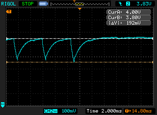

Ciao a tutti, ormai è da giorni che mi sto scervellando sulla possibile causa del calo di tensione del mio circuito, ma partiamo dall'inizio
Ho realizzato un PCB con un PIC 18f26k22 , un modulo SIM 900 e un ricevitore GPS Globaltop PA6H; il tutto alimentato da una bateria al litio da 3,7V e 1500mA.
Il tutto sembrava funzionare correttamente tranne la lettura del valore analogico che mi identificava la carica della batteria, infatti leggevo valori di tensione sempre più bassi di quelli misurati dal tester.
A questo punto ho provato a collegare l'oscilloscopio e ho notato che quando il muodulo gsm quando trasmette o riceve dei dati ho dei cali di tensione; volevo chiedervi se posso sopperire a questo problema aumentando il valore dei condensatori sulla linea d'alimentazione o ci sono delle altre soluzioni?
Di seguito vi posto un'immagine dei cali di tensione:
Immagine

1) Di quant'è lo spike di tensione che si vede sulla schermata?
Lo spike è di 584mV e ha una durata di all'incirca 2mS.

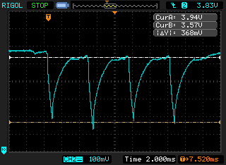

Messaggioda Foto Utentericello9 » 11 feb 2013, 23:16
Oggi sono riuscito a fare qualche prova e infatti il calo di tensione si ripresenta su tutti gli integrati.
Questa è la misura effettuata sul pin di alimentazione del PIC:
Questa è la misura effettuata ai capi della batteria:
Questa è la misura effettuata sul pin 1 delmodulo di GPS:
In una prova ho collegato il modulo direttamente ad un alimentatore da banco che eroga fino a 3A e il risultato è stato di un calo di tensione di 168mV.

[10] Re: Cali di tensione...
Messaggioda Foto Utentesimo85 » 11 feb 2013, 23:26
ricello9 ha scritto:infatti il calo di tensione si ripresenta su tutti gli integrati.
Questo era più che ovvio. ;-)
ricello9 ha scritto:In una prova ho collegato il modulo direttamente ad un alimentatore da banco che eroga fino a 3A e il risultato è stato di un calo di tensione di 168mV.
Cambia batteria.
