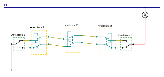

Ciao a tutti
È possibile collegare 3 invertitori e 2 deviatori per avere la possibilità di accendere una luce da 5 punti?
gli collegherei così: deviatore, invertitore, invertitore, invertitore, deviatore.
Può funzionare?

Messaggioda Foto Utenteg.schgor » 13 feb 2013, 16:32
Vedi questo

Foto UtenteCHRISTY96BOMB ciao, la successione è giusta, il fatto che funzioni o meno dipende da come esegui i collegamenti :)
Devi capire bene a cosa corrispondono i morsetti situati sul deviatore e sull'invertitore. Considera che:
- il collegamento dei cavi della deviata va fatto in corrispondenza della giusta coppia di morsetti, sul deviatore ne hai ovviamente una mentre sull'invertitore ce ne sono due. Devi identificarle guardando i simboli riportati sul componente oppure se vuoi andare sul sicuro puoi utilizzare un tester impostato su ohm, meglio ancora se hai la segnalazione acustica (naturalmente col componente scollegato!!!).
- i cavi della deviata puoi collegarli ad una coppia di morsetti nel modo che ti pare, a patto di aver identificato correttamente la coppia sia sul deviatore che sull'invertitore, l'unica cosa che cambierà sarà la posizione dei pulsanti, nient'altro
Per ulteriori informazioni ti rimando al seguente link

per farlo si può farlo.
la convenienza poi è un altro discorso, dato che se devi posizionare i comandi ad certa distanza, è meglio un relè passo passo con 5 pulsanti.

Concordo al 100% con Foto Utenteguzz
Non ha senso un impianto con 2 deviatori e 3 invertitori, prima di tutto per il costo (5 pulsanti e un relè finder costano come 2 deviatori senza contare i fili), in secondo luogo per il concetto logico di cablaggio (miriadi di fili contro i due per ogni pulsante) e in fine per l' eventuale ampliamento (pensate se viene in mente di aggiungere un altro punto di comando).
Poi sul fatto che sia possibile... si è possibile ma credo che nessun elettricista adotterebbe una soluzione simile.
