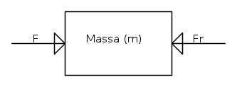

Ho il seguente sistema meccanico dove:
F --> forza esterna che io posso comandare
Fr --> Fr=kN+\frac{1}{2}pCxSv^{2} --> attrito dinamico+ attrito viscoso
dove v è la velocità del corpo.
L'equazione meccanica che regola il tutto è:
F-Fr=m\frac{dv}{dt}
Devo riportare il sistema nella forma classica del tipo:
\overset{.}{x}=Ax+Bu
y=Cx+Du
Come variabili di stato (X(t) avrei scelto (se è giusto) la posizione e la velocità.
Non riesco però a capire come fare, in quanto la velocità in Fr compare al quadrato. Qualcuno mi potrebbe dare una delucidazione.
Grazie in anticipo a chi potrebbe darmi una mano!
