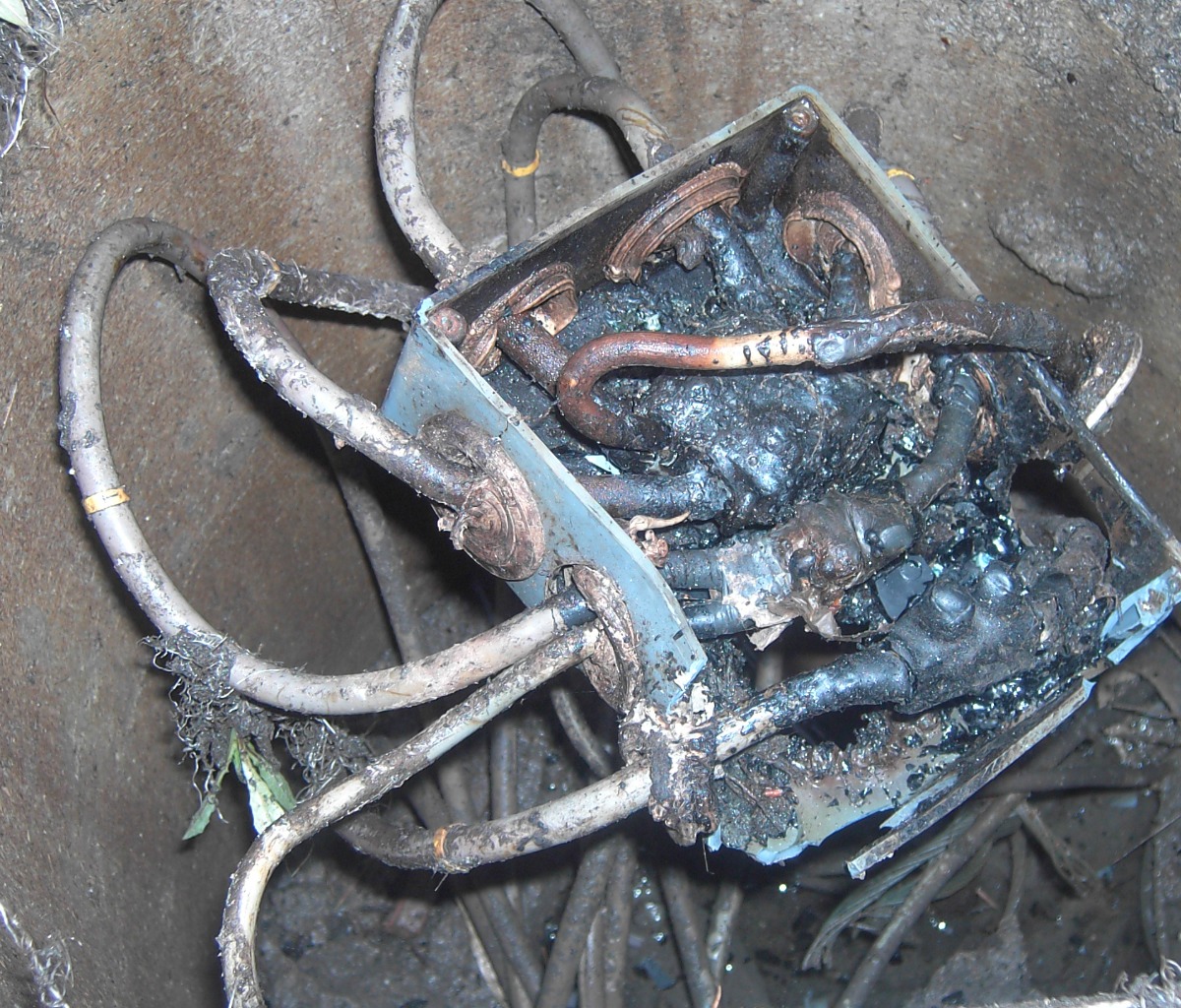

Nella foto 1 si vede la scatola di derivazione in pozzetto (I.P.) secondo voi il foro che si intravvede sul fondo della scatola a che cosa è dovuto.

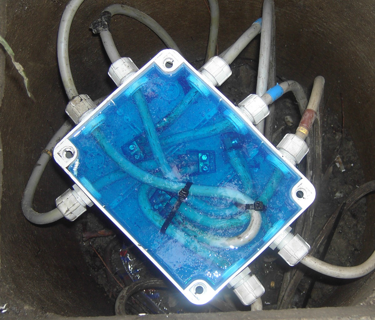

Nella foto 2 si vede altra scatola di derivazione già cablata.
Pier Luigi
PS. chiedo scusa per le pessime immagini

La prima è cucinata in bianco ( per chi ha problemi di stomaco ) , la seconda è affumicata ( per coloro che non hanno problemi di digestione ) . :mrgreen: :mrgreen:

CGIUSEPPE61 ha scritto:La prima è cucinata in bianco ( per chi ha problemi di stomaco ) , la seconda è affumicata ( per coloro che non hanno problemi di digestione ) . :mrgreen: :mrgreen:
Quindi quella affumicata, visto il buco, è stata tenuta troppo sulla brace :-o

^^^ E' da qualche tempo che è disponibile in commercio il bicomposito in resina speciale per rendere stagne le connessioni del tipo visto in figura.Non riporto il nome della marca maggiormente gettonata.
Di fatto, la soluzione bi-componente, una volta preparata e solidificata, assicura la non-penrmeabilità dei liquidi, ottima resistenza dielettrica ed evita le fessurazioni del composto in ambiente ordinario.
Detta tecnica, dovrebbe assolvere l'annoso problema delle connsssioni in pozzetti entro scatole, una volte sanate con ilo nastro isolante classico, o la scatola di derivazione con l'agglomerante nei casi migliori.
Nella seconda immagine, mi apre che vi era anche la resina che si è sciolta, oppure, le infiltrazioni d'acqua, hanno adottato un corto e la fusione dei componenti...ma mi pare che vi è della soluzione sciolta all'interno, o mi sbaglio...??

3M produce una ottima resina che è anche rimovibile in caso di manutenzione oltre alle classiche muffole che trovo siano sempre la soluzione migliore

Credo che la prima foto sia il ripristino ( rifacimento delle connessioni ex nove ) della seconda foto la quale si è ridotta in questo stato a causa della non presenza di soluzione gelatinosa o resinosa che sia, ma con soli morsetti inseriti all'interno di una semplice scatola preforata . Di solito il foro nel terreno all'interno dei pozzetti dove vado ad installare le muffole o cassette con soluzione gel , lo pratico anch'io per una funzione di drenaggio.

resina in gel bicomponente, allegato foto PIC2

penso sia questo il gel di cui si parla

Sinceramente non avrei mai optato per la resina; sarei andato di connettore testa-testa e termorestringente.
O forse sono l'unico che a cui piace la guaina termorestringente con resina!? ?^!
