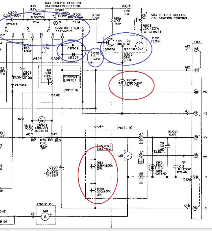

Ho deciso di chiedere il vostro pregevole aiuto per riparare un alimentatore Lambda che mi sta dando noie. Premetto che, al momento in cui scrivo, non ho ancora terminato tutte le verifiche che andrebbero effettuate ma vorrei la vostra opinione sul perché un diodo zener (CR324) si bruci in continuazione ad ogni accensione (è già il terzo che cambio come un cretino).
Breve storia.
- alimentatore perfettamente funzionante, improvvisamente si sente uno scoppio all'interno del potenziometro coassiale di regolazione della tensione d'uscita (R8A/B) e la tensione di uscita è al massimo senza possibilià di regolazione
- il potenziometro risulta bruciato, quindi inserisco l'altro potenziomentro identico di un'altra sezione funzionante dell'alimentatore e brucio pure quest'altro
-al posto dei potenziomentri inserisco temporaneamente delle resistenze di valore fisso di almeno 1W
- dopo un altro tentativo di accensione, noto fumare alcuni componenti e mi rendo conto che è saltato anche il diodo C307 e lo zener CR324
- sostituisco il diodo C307 che ora è OK ma lo zener salta in continuazione (va in corto dopo qualche secondo di funzionamento).
Nello schema che allego ho cerchiato in blu i componenti che ho verificato e che sono OK e in rosso i componenti che saltano
Mi potreste dare una mano?

Posta il link o allega il manuale completo che aiuta sempre :D

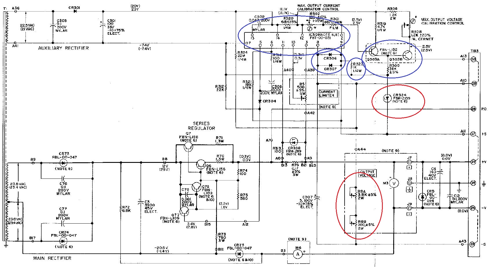

comunque prima cosa sospetterei fortemente del regolatore serie... se scolleghi la base di Q77 l'uscita va a zero? Eventualmente verifica Q6,7,77,78.
Poi dici che l'IC3011, il regolatore è ok l'hai invertito con l'altro canale?

Esatto, il circuito integrato è già stato sostituito con quello funzionante dell'altro canale.
Il service manual completo è qui
Appena torno a casa, controllerò i trasnsistors del reg. serie e vi aggiorno tutti.

Seguendo rapidamente lo schema, e ragionando sul fatto che ti brucia lo zener, mi viene un dubbio. Non è che per qualche ragione i due avvolgimenti del trasformatore hanno perso l'isolamento galvanico?
Diversamente, per i valori di resistenze in gioco, collegate all'anodo, non vedo ragioni per cui debba bruciarsi.

Comunque ho trovato Q6 del regolatore serie in corto circuito. Togliendolo, la tensione non è più al max. E' un transistor in TO3 siglato FBN L156. Non sono in grado di capire con quale altro transistor decente possa essere sostituito.

Ahh, ma io mi riferivo all'isolamento galvanico tra loro, non verso massa e terra.
Il fatto che bruci lo zener: se fosse solo un problema di transistor in corto, lo zener brucerebbe anche quando si regola la tensione massima di uscita. E sarebbe alquanto anormale.
