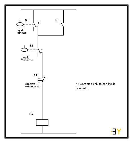

Salve,
non riesco a trovare una soluzione al seguente problema:
ci sono due livelli, di minimo e massimo che gestiscono un pozzo:
- se il pozzo è vuoto, attivano la pompa di carico, fino al raggiungimento del massimo,
- raggiunto il massimo, la pompa si disattiva e riprende solo dopo che il livello è sceso al di sotto del minimo
Il tutto io lo risolvo con tre relè, ma mi è stato indicato che è possibile risolvere l tutto con due relè. Qualche schema disponibile?
in allegato, il disegno che schema il principoi, nel caso fossi stato poco chiaro.

Messaggioda Foto Utenteminer » 7 apr 2013, 11:50
in realtà non è un esercizio, ma una esigenza per il "fai da te".
Poi il software non gira sul mac. per cui appena posso accedere ad un autocad, provvedo a postare la mia soluzione. ma se nel frattempo, volessimo analizzare soluzioni.
Grazie.
Ad ogni modo, ho realizzato un ciclo con autoritenuta che cade con il raggiungimento del massimo livello e parte quando il minimo è off, mantenenedosi anche quando questo è on.
Foto Utenteminer

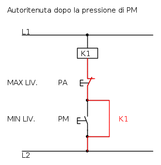

Messaggioda Foto UtenteMassimoB » 7 apr 2013, 12:03
Se hai sui sensori min. liv e max.liv. contatti NC e NO ti basta un solo relè.
Ho preso in prestito uno schema di Foto Utenteattilio.

Messaggioda Foto Utenteminer » 7 apr 2013, 12:08
non va bene perché appena scendo al di sotto del livello massimo mi riattiva il relè, invece questo deve attivarsi dopo che entrambe i livelli si sono disattivati.

[6] Re: Gestione dei livelli minimo e massimo
Messaggioda Foto Utenteattilio » 7 apr 2013, 12:20
No, se lo colleghi come un'autoritenuta, scendendo sotto il massimo livello non hai alcuna ripartenza. Infatti è necessario aspettare la chisura del contatto del minimo livello per riabilitare il circuito.
Le sonde di livello devono però essere idonee a sostituire i pulsanti di marcia e di arresto.

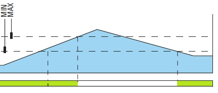

Messaggioda Foto UtenteCGIUSEPPE61 » 7 apr 2013, 12:40
Foto Utenteminer Non so se sei obbligato a realizzare il quanto con dei galleggianti elettrici, ma se ti decidessi ad utilizzare delle sonde ad immersione , ti converrebbe ( anche per motivi di costi ) installare un relè controllo liquidi.
https://docs.google.com/viewer?url=http ... FS72IT.pdf

Messaggioda Foto UtenteMassimoB » 7 apr 2013, 13:38
miner ha scritto:- se il pozzo è vuoto, attivano la pompa di carico, fino al raggiungimento del massimo,
se il pozzo è vuoto si attivano le pompe, soluzione garantita dal contatto NO di minimo livello.
se raggiungo il massimo livello le pompe si fermano, soluzione garantita dal contatto NC del max.livello.
le pompe ripartiranno solo dopo che si raggiungerà di nuovo il minimo livello grazie al reset dell' autoritenuta.
Non vedo dove sia l' errore.
