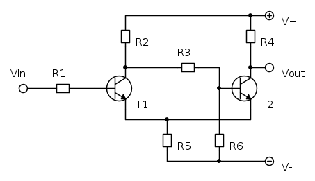

Buonasera a tutti! ho un problema, cerco le formule di progetto per un trigger a soglia con due transistor ma su internet non ho trovato nulla! le specifiche non le ho ma mi servono solo le formule di progetto! graize mille a chi mi aiuta!

Le formule dipendono dallo schema: fai lo schema in fidocadj che poi in qualche modo si ricavano. Che scuola frequenti?
frequento l'itis meucci di Firenze
6
Ok, adesso e` chiaro.
Il circuito ha una retroazione positiva che lo fa andare in uno di due stati possibili: o T1 e` acceso e T2 e` spento, oppure viceversa. I due transistori non sono (quasi mai) tutti e due accesi.
Supponiamo che la tensione di ingresso sia sufficientemente bassa per cui T1 e` spento, e quindi T2 conduce.

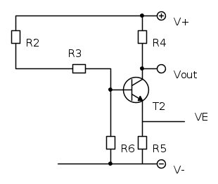

Sai calcolare la tensione VE e Vout di questo schema in cui T1 l'ho tolto perche' non conduce?
La tensione VE e` importante perche' permette di calcolare quale tensione di ingresso Vi ci deve essere per accendere T1, spegnere T2 cioe` passare la soglia.

Prova a calcolare VE, poi andiamo avanti.

la VE può darsi che sia , per una relazione empirica, 1/10 della Vcc? e la Vout in questo momento non me la ricordo
Ve =1/10 V+ e` una ragionevole scelta per gli amplificatori.
Quello che chiedevo era che calcolassi la tensione VE con una formula analitica, visto che hai chiesto le formule.
Dato che si puo` trascurare la corrente di base nei partitori (ragionevole assunzione) calcola la tensione di base, da li` quella di emettitore assumento VBE costante. Quando hai la tensione di emettitore puoi calcolare quella di collettore, dato chele due correnti sono quasi uguali.
Calcola la VE come formula, come ho detto prima, e poi troviamo la prima delle due tensioni di soglia.

Se la corrente di base puo` essere trascurata, e` come se staccassi la base di T2, come nello schema qui sotto
Quanto vale la tensione V1? Poi quando attacchi la base di T2, la tensione non cambia. Quanto vale quindi la tensione VE?
Se hai dei problemi su queste domande allora il guaio non e` il trigger a soglia, ma l'elettrotecnica di base. Stesso professore?
