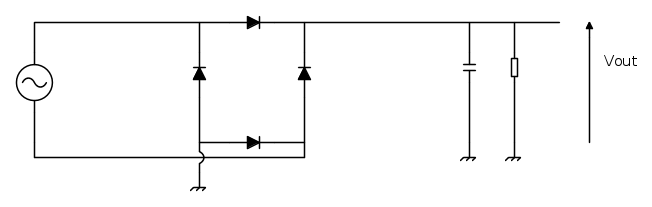

Messaggioda Foto Utenteneg » 18 apr 2013, 0:38
Non ho capito che intendi con collegamento a 0V. Mi viene in mente l'uso di un trasformatore a tre uscite con 0V centrale e avere una cosa del genere (i componenti sono presi a caso):

Messaggioda Foto Utentemarco438 » 18 apr 2013, 10:04
Ma non avevi parlato di ponte di Graetz?
E comunque, gli schemi postali usando FidoCadJ (le istruzioni nella fascia rosa sopra i messaggi) in modo che gli altri possano eventualmente modificarli e correggerli.

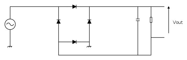

Messaggioda Foto UtenteIsidoroKZ » 18 apr 2013, 10:04
Ho chiesto lo schema di quello che hai adesso, del problema, non di una ulteriore soluzione. Gli schemi falli in fidocadj, vedi la barra rosa delle regole del forum.
Collegamento di 0V e` il ground, il potenziale di riferimento (che e` diverso dalla massa)

Messaggioda Foto Utenteneg » 18 apr 2013, 11:02
forse avrei dovuto farlo così
