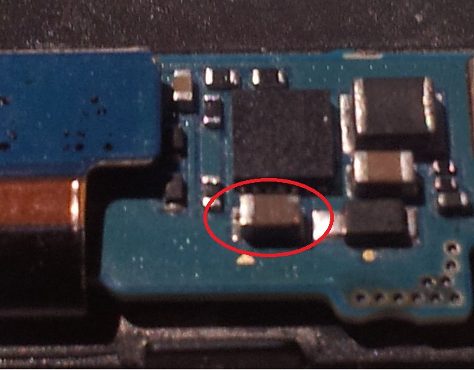

Salve a tutti, ho un componente che presumo rotto sulla motherboard di un cellulare. Il problema è che non riesco a capire cos'è. Qualcuno di voi mi sa aiutare?
Il circuito è questo:

E' un condensatore ceramico, ma senza un capacimetro è pressochè impossibile stabilirne il valore; piu' che "rotto" sembra che un terminale si sia scrostato, potresti fare una foto dal lato corto del dispositivo?

ok... ho un tester che misura i condensatori, ma sbaglio o dovrei prima stacccarlo dal circuito per misurarlo??
ora faccio la foto e la posto...

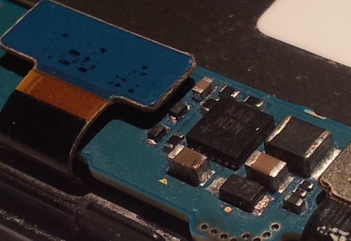

Messaggioda Foto Utenteantozu89 » 19 apr 2013, 21:36
ecco i due lati:

Messaggioda Foto Utenterusty » 19 apr 2013, 22:15
Sembra intatto e ben connesso alla piastra, non c'è motivo di pensare che sia "guasto", al 90% non è lui il colpevole del malfunzionamento/non funzionamento.

Io penso che sia rotto perché in pratica quel condensatore sta sulla parte che gestisce l'alimentazione (una delle cose che non funziona del cellulare) e poi perché se inserisco una batteria carica quel condensatore diventa caldissimo... ammenoché il problema non sia qualcosa a monte che gli fa arrivare troppa corrente...

La seconda che hai detto... (ma anche a valle) O_/
