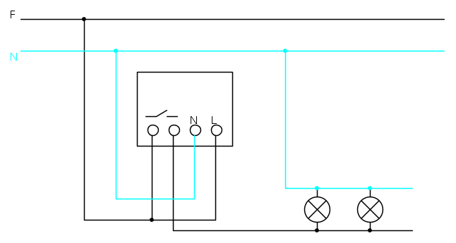

Non riesco a farlo funzionare, si tratta di un sensore della relco sent rele plus lo schema in allegato.Ditemi i collegamenti nella maniera piu elementare possibile

Sei stato un po troppo generico, cosa devi collegare al sensore?
Dire una luce garage vuol dire tutto e niente, dipende dal circuito esistente.

Per essere più chiaro il collegamento base è quello che ho inserito ma tieni presente che il carico massimo è di 500W ed esclude un circuito già esistente, in tal caso vanno fatte le considerazioni del caso.
P.s.
Ti ricordo che modificare un impianto elettrico è prerogativa di chi è abilitato (installatore qualificato), quindi il mio consiglio è di chiamare un elettricista.

I collegamenti li avevo fatti bene... il problema e' il sensore ke era difettoso e non funzionava bene, me lo hanno sostituito ed ora funziona.
