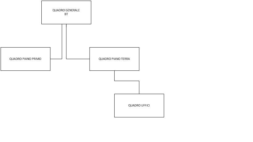

Salve,
vorrei sapere se il limite della caduta di tensione del 4% in BT deve essere imposto, in fase di progettazione, tra il punto di fornitura e l'ultima utenza dell'impianto; oppure il limite del 4% deve essere soddisfatto tra 2 quadri elettrici dell'impianto?. Per spiegarmi meglio utilizzo un esempio di schema a blocchi di un impianto elettrico.
Nel sopracitato schema, la condizione del 4% deve essere rispettata dal "Quadro Generale"BT fino all'ultima utenza del sottoquadro "Quadro Uffici"; oppure la condizione del 4% deve essere rispettata ad esempio tra il "Quadro Generale BT" e il sotto quadro "Quadro Piano Terra"? Allo stesso modo il 4% deve essere soddisfatto tra il "Quadro Piano Terra" e il sotto quadro "Quadro Uffici"?
Grazie in anticipo per il vostro aiuto
Esempio schema a blocchi impianto

[2] Re: CADUTA DI TENSIONE
Messaggioda Foto Utentepaolo a m » 29 apr 2013, 11:09
La norma CEI 64-8/5 all'art. 525 è abbastanza chiara:
"Si raccomanda che la caduta di tensione tra l’origine dell’impianto utilizzatore e qualunque
apparecchio utilizzatore non sia superiore in pratica al 4% della tensione nominale dell’impianto."

[3] Re: CADUTA DI TENSIONE
Messaggioda Foto UtentemasterEzu » 29 apr 2013, 12:18
Quoto paolo a m , dal contatore fino a qualsiasi apparecchio/presa non si supera il 4%.

[4] Re: CADUTA DI TENSIONE
Messaggioda Foto Utenteelettro » 29 apr 2013, 12:28
^^^ Non si supera a rigor di logica, in pratica nella realtà impantistica, vi sono molti impianti che superano eccome...

[5] Re: CADUTA DI TENSIONE
Messaggioda Foto Utentenunziato » 29 apr 2013, 12:44
elettro ha scritto: vi sono molti impianti che superano eccome...
Infatti la Norma CEI 64-8/5 raccomanda di non superare il 4%, raccomandazione che, ritengo sia meglio seguire . In realtà è possibile superare il 4% in accordo con il committente, che deve essere informato del fatto, ed ovviamente a "suo rischio".

[6] Re: CADUTA DI TENSIONE
Messaggioda Foto UtenteMike » 29 apr 2013, 13:08
La caduta di tensione deve essere garantita (non nel senso di obbligo) in tutti i punti dell'impianto a partire dall'origine. Significa anche che deve essere garantita nel funzionamento ordinario dell'impianto e di conseguenza è importante calcolare bene le correnti di impiego e le contemporaneità.
