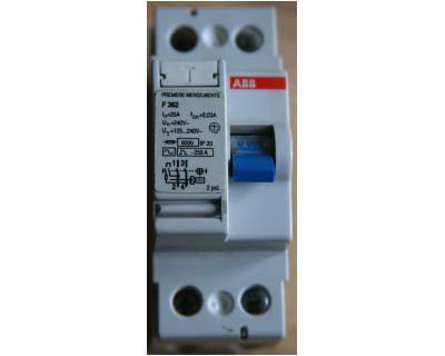

Buonasera a tutti
cos'è quel simbolo (è tipo una semionda) con accanto scritto 250A? Cosa significa esattamente? (si trova sotto l'indicazione del potere di interruzione). Purtroppo l'immagine non è il massimo, spero non sia un problema.
Grazie in anticipo
Alessandro

E' il tipo di interruttore differenziale: AC

Che è un tipo AC ok, il simbolo in questione è proprio a destra del simbolo dell'onda corrispondente al tipo AC.
Nel frattempo ho effettuato un'ulteriore ricerca in rete e ho capito che il simbolo si riferisce alla sensibilità agli scatti intempestivi, ma non è ancora chiaro quel valore di 250A a cosa si riferisce.
Qui si dovrebbe vedere meglio (in rosso ho indicato il simbolo che non mi torna)

Pensavo ti riferissi a quella onda.
In ogni caso indica la resistenza agli impulsi di corrente, 250 A di picco.
Trovi queste indicazioni nel catalogo o scheda tecnica dell'ABB

Grazie Foto UtenteGuerra, adesso mi torna: l'interruttore scatta con impulsi di picco superiore a 250A.
Per quanto riguarda i cataloghi ho provato a cercare ma niente... :?

Impulsio superiori a 250A..!!! .Semmai...si tratta della corrente di impulsiva di breve durata che puo sopportare...cone la curva C o D...d'altronde devono essere associati ad una protezione...

No Foto Utenteelettro.
Vai a pagina 26-27 del manuale della Siemens che ho postato.

dovrebbe essere la resistenza agli scatti intempestivi causati da sovratensioni impulsive , il 250A sarà il valore di picco con onda 8/20

Credo di avere torvato il punto...
La resistenza alla corrente impulsiva delle singole serie di apparecchi valgono:
– Tipo AC ≥ 250 A
– Tipo A ≥1 kA (esecuzione speciale Antitemporale solo SIEMENS)
- Tipo F ≥ 3 kA
– con breve ritardo (Tipo K o G ) ≥ 3 kA
– selettivo (Tipo S ) ≥ 5 kA
Con questi valori già nell'esecuzione standard viene fornita un’elevata sicurezza rispetto a sganci inopportuni
e diventa possibile l'impiego delle misure di protezione anche con correnti nominali di 30 mA perfino per circuiti utilizzatori particolarmente sensibili (ad es. frigoriferi).
Figura9: Forma della corrente impulsiva 8/20μs
