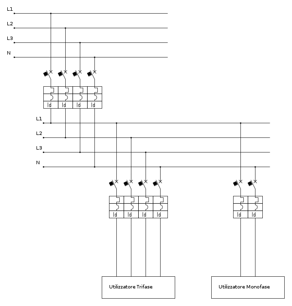

1. Potresti, tu "tecnico che vuoi cordialmente rispondere", farmi vedere lo schema, o lo schizzo di uno schema di un impianto con la 380?

Elettrico91 ha scritto:1. ... lo schema, o lo schizzo di uno schema di un impianto con la 380?
Ad esempio quello che segue potrebbe essere lo schema di distribuzione con carichi trifase e monofase (ne ho disegnato uno ed uno per semplicità). Ovvimante ho disegnato tutti magnetotermici differenziali ma alcuni potrebbero essere sostituiti da semplici magnetotermici, e qui per spiegarmi bene dovrei riscrivere le guide blu suddette.
L1, L2, L3, sono le fasi. N è il neutro.
Elettrico91 ha scritto:2. ... puoi chiarirmi questo punto sul neutro ...?
La 380 V (o meglio 400 V) si ha tra due fasi, L1 ed L2 o L2 e L3 o ancora tra L1 ed L3, I 220 V ( o meglio 230 V) si hanno tra una fase e il neutro, tra L1 e N, L2 e N o, infine, tra L3 e N.
Il neutro serve perché non tutti i carichi in un impianto trifase sono "trifase equilibrati" ma se ne trovano di squilibrati e (come puoi vedere dallo schema) di monofase e allora il neutro serve per "gestire", diciamo così, lo squilibrio sulle fasi o per prelevare la 230 V poiché in un impianto tirfase vi sono presenti anche carichi monofase.

Elettrico91 ha scritto:4. R, S, T. Le tre fasi. Che succede se si inverte qualcuna per sbaglio? Magari nel collegamento in una cassetta di derivazione?
Io le ho chimate L1, L2 ed L3 anziché R, S, T ma è lo stesso. Danni? Dipende dall'utilizzatore, per esempio se è un motore potrebbe girare in senso inverso.
