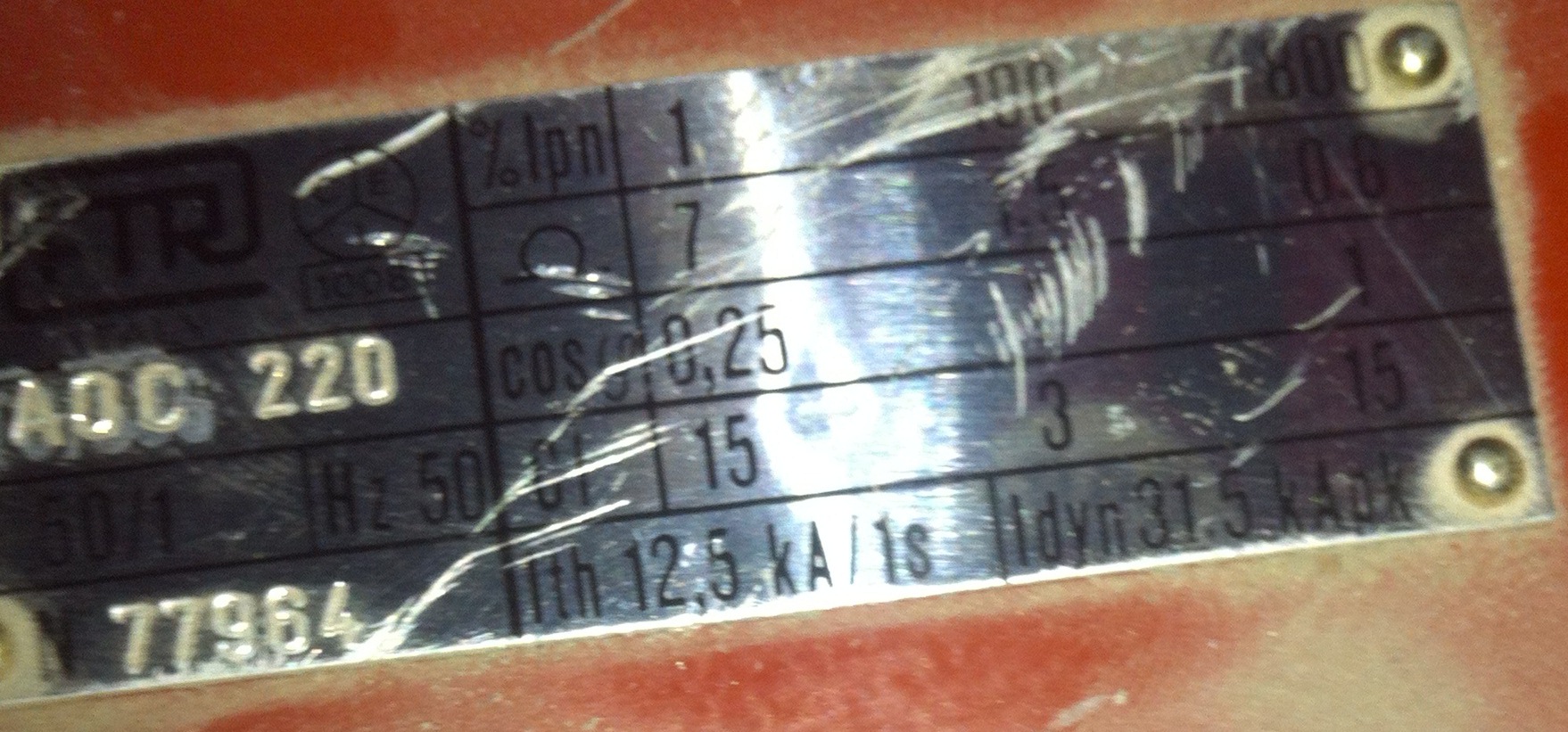

Messaggioda Foto Utentemedina » 21 mag 2013, 15:58
Si trattta di cella MT esistente in contesto aeroportuale, quindi non valgono considerazioni CEI 0-16.
Allego i dati del TA, vorrei capire se è adatto a realizzare la protezione 51N.
attachment=0]CABINA 4.JPG[/attachment]
Dati TA toroidale
CABINA 4.JPG (442.48 KiB) Osservato 6785 volte

Messaggioda Foto UtenteMASSIMO-G » 21 mag 2013, 16:32
Dovrebbe essere adatto per una generica 51N , l'importante è definire sul relè il rapporto del toroide
il toroide è FTR (ora FTM) e si chiama A0C come tutte i toroidi omopolari di FTM

Messaggioda Foto Utentemedina » 22 mag 2013, 9:28
Aggiungo i dati completi della targhetta:
50/1 A
%Ipn 1 100 800
Ohm 7 1.5 0.6
cosf 0.25 1 1
Cl. 15 3 15
Siccome progettista mi richiede un TA toroidale con caratteristiche 100/1, 5VA Cl0,5 5P15, a parte il rapporto, come posso desumere la prestazione e la relativa classe in base ai dati di targa?
Grazie a tutti
