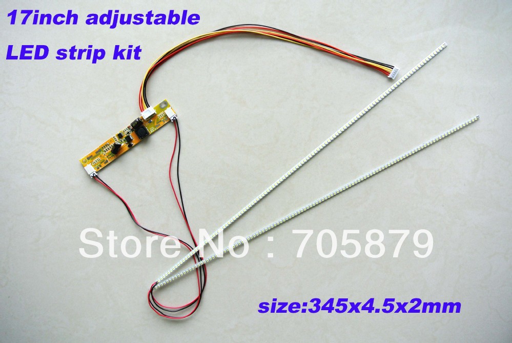

ho un quesito semplice semplice quest'oggi. ho recuperato un striscia led dallo schermo di un lettore dvd portatile.
la striscia è quella che fungeva da retroilluminazione ed è pressochè simile a quella in foto.
ha un connettore con positivo e negativa e sulla striscia sono visibili le 2 piste, negativo e positivo, che la percorrono da un capo all'altro. il numero di led è diviso in serie di 3 led collegate poi in parallelo.
ora io vorrei alimentare questa striscia di led, ma non conoscendo le caratteristiche dei led, non so se alimentarli con tensione e corrente uguali a quelle utilizzate per dei normali led bianchi ad alta luminosità.

Normalmente le strip di LED vengono alimentate a tensione costante di 12V. Una conferma è che ci sono serie di tre LED con in serie un resistore. Infatti ogni LED ha tensione di funzionamento di circa 3,0/3,3V più un qualcosa che cade sul resistore di limitazione.
Scusa, ma quel circuito su PCB in foto è solo il dimmer o anche l'alimentatore dei LED?
Sarebbe utile sapere quale è l'apparecchio da cui hai cannibalizzato quei componenti e che tipo di alimentazione aveva.

La mia strip non è quella in foto. Non ha nessun PCB. E nessun resistore in serie ad ogni triade di led. La strip fungeva da retroilluminazione in un dvd portatile della majestic. Ho buttato tutto il resto quindi non ho altre informazioni. Io proverei ad alimentare il tutto a 12V. Solo che ogni 3 led ci vorrebbe un resistore. Ma non ho la possibilitá di montarli sulla srip. Quindi bisognerebbe porre un resistore che valga per l'intera strip

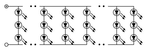

Ma schematicamente come sono collegati questi led, come nello schema sotto?
Quanti sono in totale?
Che colore ha/aveva la luce?
Penso che fosse regolata da un current mirror o un simil- 317 in corrente costante... ma per prova un resistore andra' bene.

Se il positivo ed il negativo corrono per tutta la lunghezza, penso che la configurazione sia come lo schema di rusty.

Devo fare un faretto come quello in foto. Usero la strip insieme a due lwd bianchi e due led rossi, tutti da 5mm alta luminositá come quello in foto. La confifurazione di rusri è esatta. Ci sono 21 led in tutto. Sette serie da tre in parallelo

Messaggioda Foto Utenterusty » 27 mag 2013, 19:18
Per 12V avrai bisogno di un resistore di 17 ohm circa, considerando i led 3.2V @ 20 mA.
Puoi usare 3 resistori in parallelo da 47 ohm 1/4 W, oppure 2 da 33 ohm 1/2 W o uno da 18 ohm da 1/2->1 W.
