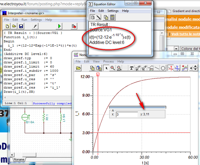

Come calcolare in TINA una corrente di un induttore dopo un tempo di 3 secondi? la costante di tempo invece?

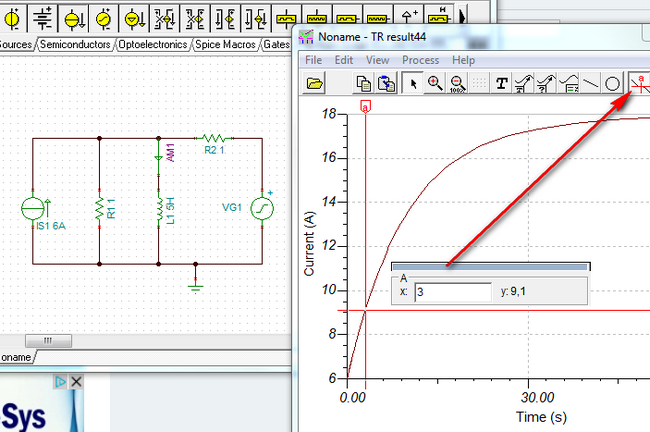

Premesso che quello schema non rispetta le regole del Forum e premesso anche che spero non ti serva la simulazione per risolvere una rete di quel tipo, direi che, basta usare un Current Source da 6A ed un Voltage Generator a gradino con 12 volt di ampiezza, seguito da una Analysis - Transient per ottenete la salita esponenziale della corrente nell'induttore e quindi, usando il cursore (vedi freccia rossa nell'immagine), puoi cercare il valore iL(t) per t=T=3s impostando direttamente il 3 come valore di x nella finestra
ad ogni modo, vedendo che sei anche interessato alla costante di tempo, puoi anche usare una Analysis - Symbolic Analysis - Semi-symbolic Transient per ottenere la suddetta salita esponenziale dalla quale sarà evidente la costante di tempo
premendo la calcolatrice e di seguito il tasto run (freccia verde) potrai visualizzare l'Interpreter ed il grafico che, in questo caso, darà la sola componente variabile 3.11 A alla quale dovrai sommare i 6A di base DC
Morale della favola:
i) costante di tempo 10s
ii) corrente a regime 18A
iii) iL(0+) 6A
iiii) iL(3)=6+ 3.11=9.11A
BTW "interessante" il risultato riportato dal testo per quest'ultimo valore.
