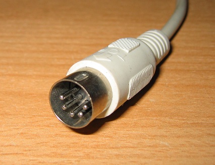

La tastiera ha un connettore simile a questo?
Nel caso, l'unica cosa che puoi fare è aprirla e verificare perlomeno che i cavi arrivino fino alla scheda interna, basta un cacciavite ed un tester.
P.S. abbiamo scritto in contemporanea
Rimane la verifica del cavo, se il cavo è a posto, potrebbe essere sporca oppure potrebbe essersi bruciato l'encoder... ma se è stata ferma dall'ultima volta che ha funzionato potremmo escluderlo.
P.P.S ultima ipotesi, potrebbe essere un problema di porta del PC, prova la tastiera su un PC dotato di PS/2, con un adattatore o un cablaggio home-made DIN->PS/2, se non hai la PS/2 puoi anche lanciarti in un DIN->PS/2->USB con un adattatore comune PS/2->USB disponibile in commercio.
