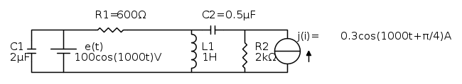

Salve a tutti,
devo calcolare la potenza reattiva assorbita da C2
Per semplificare i calcoli posso trasformare gli elementi in impedenze?

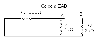

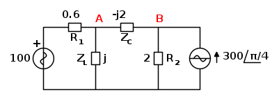

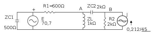

Se non ti interessa solo il risultato potresti provare ad eseguire questo procedimento
1) Prova a ricavare impedenze e fasori (usa i valori efficaci).
Dovresti ottenere questa rete
Potresti ora ricavare il generatore equivalente visto da AB dopo aver tolto il condensatore.

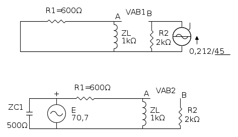

Quindi:
2)
Dovresti calcolare Z_{AB} dopo aver disattivato i generatori
Ora dovresti determinare la tensione del generatore equivalente.
Potresti, ad esempio, usare la sovrapposizione degli effetti
3)
E_{Th}=V_{AB}=V_{AB}_1+V_{AB}_2
Ora devi ricollegare il condensatore.
In questo modo potresti ottenere il risultato che cerchi, calcolando la corrente e moltiplicandone il quadrato del modulo per la reattanza del condensatore

Messaggioda Foto UtenteGiuseppeMgt » 4 giu 2013, 17:02
Oltre Thevenin un altro metodo valido potrebbe essere questo:
1) il generatore di tensione è in parallelo con C_1, perciò questo, per quanto concerne la parte destra del tuo circuito, può essere semplificato(di fatto il generatore di tensione, nella parta destra, eroga sempre come tensione la "E" indipendentemente da ciò che c'è prima, perché ideale);
2)Trasforma il generatore di corrente, in parallelo con R2, in un generatore equivalente di corrente
E_s' = I_s * R_2;
3)Applichi il metodo delle correnti di maglia e risolvi il banale sistema 2 x 2 che ti ricavi ;
4)P(C_2)= [I_m*(1/jwC_2)] * I_m(coniugato).

Messaggioda Foto UtenteRenzoDF » 4 giu 2013, 17:22
Io calcolerei direttamente la tensione su C2 con
{{V}_{AB}}={{V}_{{{C}_{2}}}}=\frac{E{{G}_{1}}{{G}_{2}}-J({{Y}_{{{L}_{1}}}}+{{G}_{1}})}{\left( {{G}_{1}}+{{Y}_{{{L}_{1}}}}+{{Y}_{{{C}_{2}}}} \right)\left( {{G}_{2}}+{{Y}_{{{C}_{2}}}} \right)-Y_{{{C}_{2}}}^{2}}
=\frac{100\times \frac{10}{6}\times \frac{1}{2}-\frac{300}{\sqrt{2}}(1+j)\left( -j+\frac{10}{6} \right)}{\left( \frac{10}{6}-j+\frac{1}{2}j \right)\left( \frac{1}{2}+\frac{1}{2}j \right)+\frac{1}{4}}\approx -342.6+j43.82\approx 345.4\angle 172.7{}^\circ
nella quale per i calcoli si è usata la terna \text{V}\,\text{-}\,\text{mA}\,\text{-}\,\text{k }\!\!\Omega\!\!\text{ }
