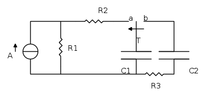

R1= 300 Ω
R2= 200 Ω
R3= 1000 Ω
C1=200 uF
C2=100 uF
A = 2A
All'istante t=0 (con C1 e C2 scarichi) il commutatore T è portato dalla posizione b alla posizione a
a) calcolare l'andamento della ddp tra i morsetti a e b durante il transitorio
b) massima e minima potenza erogata dal generatore durante il transitorio
... a transitorio estinto il commutatore è riportato in posizione b
c) calcolare l'andamento della tensione sul condensatore c1 e sul resistore R3.
Ciao a tutti. Non so come partire a fare quest'esercizio per il punto a. Qualcuno mi puo dare un idea?
In particolare non capisco come fa ha chiedere la ddp tra a e b? Sono due punti non connessi tra loro. (Capisco che che ci sia comunque una ddp del campo elettrico tra due punti anche se non connessi , ma non saprei come calcolarla)

Messaggioda Foto UtenteRenzoDF » 9 giu 2013, 19:14
Per rispondere alla domanda a, basterà fare il solito Thevenin a sinistra e successivamente calcolare la vab(t) a partire da una semplice KVL a destra. ;-)
Aspettiamo i tuoi sviluppi matematici.

Messaggioda Foto Utentedaymos » 9 giu 2013, 19:24
RenzoDF ha scritto:Per rispondere alla domanda a, basterà fare il solito Thevenin a sinistra e successivamente calcolare la vab(t) a partire da una semplice KVL a destra. ;-)
non c'è problema per Thevenin, ma non capisco come scrivere la KVL a destra

Messaggioda Foto Utentedaymos » 9 giu 2013, 19:29
Vth=600 V
Rth= 500 OHM
a e b sono scollegati, come procedo?

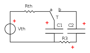

Messaggioda Foto UtenteRenzoDF » 9 giu 2013, 19:30
daymos ha scritto:non c'è problema per Thevenin, ma non capisco come scrivere la KVL a destra
Per Thevenin OK :ok:
... per la KVL
-{{v}_{{{C}_{1}}}}+{{v}_{{{R}_{3}}}}+{{v}_{{{C}_{2}}}}+{{v}_{ab}}=0

Messaggioda Foto UtenteRenzoDF » 9 giu 2013, 19:58
daymos ha scritto:ma in questo caso non ho due costanti di tempo? Ho due elementi con memoria..
Per la domanda a, essendo scollegato C2 di costanti di tempo ce n'è una sola, per la rete con il deviatore riportato su b ne parliamo più tardi.

Messaggioda Foto Utentedaymos » 9 giu 2013, 20:11
ok.
Quindi poiche la corrente nel ramo di destra è nulla, Vr3 = 0.
Poi dentro a al condensatore 2:
1/C *\int i(t)\,dt
quindi Vc2 = 0.
Mi resta Vab = Vc1
Quindi calcolo Vab coon un eq diff o con la tua relazione, che se non sbaglio e il metodo della risposta a stato/ingresso zero e ho risolto a

Messaggioda Foto UtenteRenzoDF » 9 giu 2013, 20:13
daymos ha scritto:
Mi resta Vab = Vc1
Ok
daymos ha scritto: Quindi calcolo Vab coon un eq diff o con la tua relazione, ... e ho risolto a
Ok
