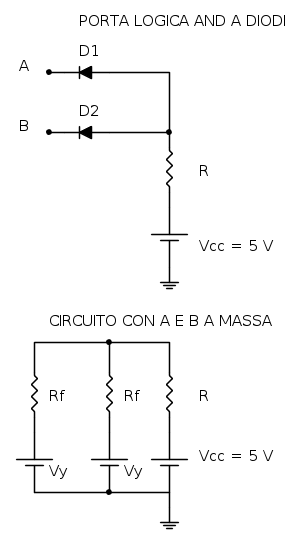

In questo circuito ho bisogno di calcolare la tensione Vo di uscita con gli ingressi A e B del dispositivo a massa.
I diodi,con tensioni A e B nulle ( 0 volt) sono polarizzati direttamente.
Sostituisco ai diodi il loro circuito equivalente , un generatore Vy e una resistenza Rf in serie.
Per calcolare la tensione di uscita Vo in formule posso usare Millman ? Perche' il testo (circuito preso da libro ) riporta un'espressione che non capisco \[Vo = \frac{Vcc-Vy}{R+Rf}Rf+Vy\]

Prova a partire da questo circuito equivalente
ad ogni modo direi che dovrebbe esserci un 2R a denominatore nella relazione riportata dal testo.

Forse non mi sono spiegato, intendevo dire che la tensione d'uscita una volta disegnata la rete in quel modo, può essere scritta con la legge di Ohm generalizzata
{{V}_{out}}=I\frac{{{R}_{f}}}{2}+{{V}_{\gamma }}=\frac{{{V}_{cc}}-{{V}_{\gamma }}}{R+\frac{{{R}_{f}}}{2}}\cdot \frac{{{R}_{f}}}{2}+{{V}_{\gamma }}=\frac{{{V}_{cc}}-{{V}_{\gamma }}}{2R+{{R}_{f}}}\cdot {{R}_{f}}+{{V}_{\gamma }}
