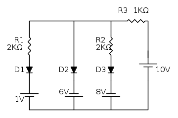

Salve ragazzi. Quello che vi propongo e' un esercizio che mi sta facendo uscire letteralmente pazzo.
Eccolo:
Come per tutti gli esercizi sui diodi (almeno cosi mi hanno insegnato), dobbiamo fare delle ipotesi di lavoro sulla condizione dei diodi. Secondo me, è difficile che tutti e 3 siano in conduzione, però non so quale di questi mi conviene escludere.
Inoltre, se ipotizziamo un diodo non in conduzione, questo diventa un circuito aperto e quindi nel ramo dove si trova questo diodo non circolerà alcuna corrente ma restano sempre i generatori di tensione. Come si fa l'analisi alle maglie in questo caso?
Circuito con 3 diodi

Io la ridisegnerei "idraulicamente" in questo modo
a) Il diodo D3 che si trova catodicamente connesso al potenziale più basso è sicuramente in conduzione, non potendo essere i punti interni alla rete a potenziali esterni all'intervallo (+10, -8 ) volt, e quindi inferiori a -8V, visto che internamente alla rete non sono presenti generatori.
b) visto che D3 è On, ne segue che, supposta scollegata la sottorete costituita dai due rami sinistri (aprendo il conduttore fra Q e P), il punto intermedio P fra R2 e R3 verrà a posizionarsi a +4V; ne segue che la connessione del ramo con D2 (privo di resistenza) porterà anche D2 in conduzione ed il suddetto punto passerà da +4 a -6 volt.
c) D1 che si trova con il catodo a +1 volt risulterà di conseguenza interdetto.
Morale della favola, quando si ha a che fare con una rete contenente diodi resistenze e GIT, nel caso in cui sia possibile una separazione topologica dei generatori (ovvero si trovino su rami connessi), come nel nostro caso, si può partire dal diodo connesso anodicamente al punto H a potenziale più elevato e/o da quello catodicamente connesso al punto L a potenziale più basso L; se esiste una strada che permetta il passaggio di corrente da H ad L, saranno entrambi di certo conduttivi.

Se ti accontenti di non fare un'analisi dettagliata di circuito e consideri i diodi ideali, l'unico diodo in conduzione è D2.
Federico22
-18 2 - Messaggi: 18
- Iscritto il: 6 mar 2013, 0:19
Federico22 ha scritto:Se ti accontenti di non fare un'analisi dettagliata di circuito e consideri i diodi ideali, l'unico diodo in conduzione è D2.
Ci "accontentiamo" solo se ci spieghi il perché.
