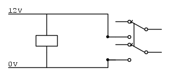

Ciao a tutti
ho un dubbio, probabilmente è una sciocchezza ma preferisco rivolgermi a voi.
Vorrei gentilmente sapere se ci possono essere problemi al relè se a quest'ultimo gli faccio commutare la stessa tensione che userò anche per alimentare la bobina del relè in questione.

Puoi postare uno schemino? Non (mi) è chiaro quello che vuoi fare... :roll:

spero sia giusto, nel mio caso il relè è un dpdt.

Lo schema non mi torna molto, mancano dei pezzi e il relè mi risulta sempre eccitato...
in ogni caso assomiglia a qualcosa del genere... vuoi completarlo/modificarlo?

praticamente con 12V alimento la bobina e faccio commutare la stessa tensione per utilizzarla in un altro circuito.

Un problema non sarebbe la stessa tensione di alimentazione della bobina, ma la potenza massima dissipabile dai contatti che ad ogni modo è dichiarata sul relè.
Se i contatti dissipano troppa potenza si sciolgono.

Queste sono le specifiche:
Codice: Seleziona tutto
tensione nominale della bobina
12V DC
Capacità di carico DC
(con carico a resistenza)
0.5 A / 125 VAC
1 A / 30 VDC
Corrente massima per contatto
3A
Ad ogni modo il circuito che dovrò alimentare serve per pilotare due ventole da 12Vcc 0.9W.

Io non vorrei sembrare fuori luogo. Ma che scopo ha il relè?

Foto UtenteCandy non ha tutti i torti, se quando alimenti la bobina vuoi che i contatti vadano alla stessa tensione della alimentazione della bobina, che senso ha il relè?
Se tracciamo un box virtuale, i due circuiti sono perfettamente equivalenti, a parte che nel caso del relè perdi una piccola parte di energia che si dissipa nella bobina, quindi volendola dire tutta, meno conveniente.
Forse dovresti tornare un pochino indietro, e dirci a cosa ti serve.
