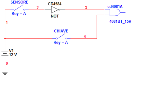

Ciao a tutti, volendo costruire un piccolo allarme fai da te ho pensato di utilizzare le porte logiche ed un 555 per far lampeggiare un led rosso; il problema è sorto quando ho dovuto collegare il seguente sensore magnetico:
http://www.bricoman.it/negozio/elettric ... /10025676/
come prima cosa ho collegato il primo filo del sensore magnetico a positivo ed il secondo filo all'ingresso di una porta and (CD4081 usando tensione 12v) ma non mi riconosce lo 0 logico.
Allora ho pensato di usare un trigger di smith (cd40106) ma anche questo non mi riconosce lo 0 e quindi in uscita non mi da 12 volt desiderati avete qualche idea per risolvere il problema?
Vi ringrazio anticipatamente per le vostre future risposte :-)

sarebbe meglio tu disegnassi lo schema del tuo circuito in fidocad, in modo da mostrare qual è la struttura del circuito che ti crea problemi.
Una domanda:" i circuiti integrati cd40xx sono di tipo CMOS, hai collegato gli ingressi oltre che al contatto anche ad una resistenza di pull-up o pull-down?"

il 555 mi serve per far lampeggiare un led rosso che indichi che l'antifurto è attivato, l'unico problema è il sensore infatti quando lo collego al cd4584 (porta not) ed il sensore trasmette 0v l'ingresso nn lo riconosce come 0 logico ed in uscita non mi da 12v potete darmi un'idea di cosa fare? ho disegnato lo schema perché facevo prima :D nel frattempo lo sto facendo a computer comunque il mio problema è solo con il sensore magnetico

il 555 mi serve per far lampeggiare un led rosso per indicare che l'antifurto è attivo ma il problema è solo che il contatto magnetico quando è collegato alla porta NOT e dovrebbe dare lo 0 logico e avere in uscita 12v non mi da i 12v è solo questo il mio problema comunque ho inserito lo schema ...... non ho idea di come risolvere il problema

roy85 ha scritto:come prima cosa ho collegato il primo filo del sensore magnetico a positivo ed il secondo filo all'ingresso di una porta and (CD4081 usando tensione 12 V) ma non mi riconosce lo 0 logico.
Metti un resistore di pull down da 10k tra la porta e la massa, altrimenti restera' sempre flottante e non riconoscera' mai lo zero logico.
Sarebbe meglio alimentare anche gli integrati a 12V, cosi' l'ingresso e l'uscita sono congruenti. O_/
